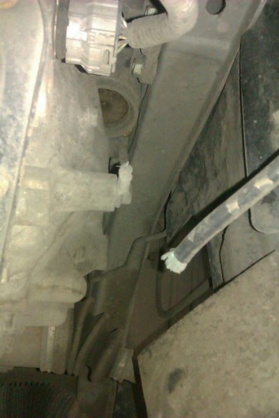

Re: Вариатор дергает
Сообщение oleg_t » Ср окт 14, 2015 17:30:30
Найдена возможная причина дерганий моего вариатора при езде, а также проблем со стартером - отпал контакт массы (перегнил провод).
Хотя может это и не вариатор дергал, а двигатель.
