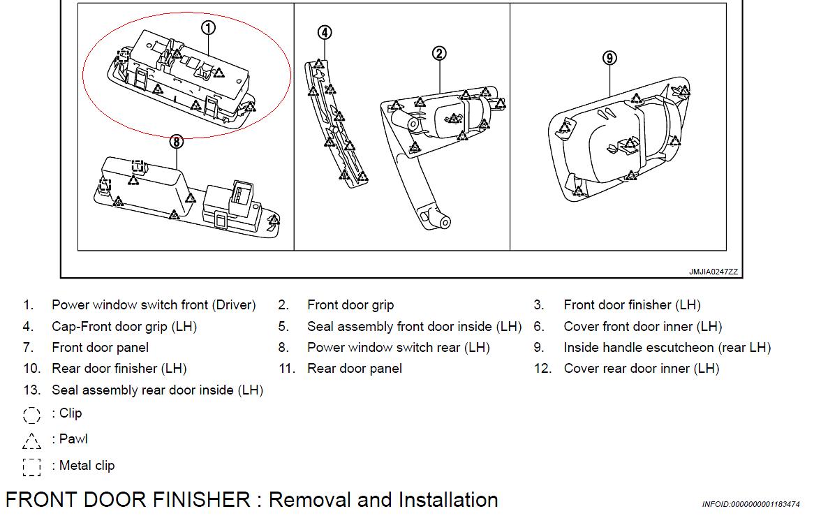

Начала заедать кнопка водительского стеклоподъемника. Вопрос такой - чтоб снять панельку надо расшивать всю дверь, или он иначе вынимается?
Re: Пульт управления стеклоподъемниками
Сообщение ДВОЙНЯШКИ » Чт мар 22, 2012 09:34:00
Юра, точно уже не помню (гляну в мануале, уточню), но вроде как и сзади - просто панелька вынимается с небольшим усилием.
Сообщение Kostya » Чт мар 22, 2012 10:13:40
DOC
Вот тут есть фотки, как задний снимать, с водительской стороны аналогично. http://qashqai-club.com/forum/viewtopic.php?f=42&t=10890&start=15
Если у тебя интерфейса нет, то от блока кнопок провода прямо к моторчикам-замкам идут. Если есть интерфейс установлен по пути проводов, то придётся снимать карту, так как зачастую интерфейс приклеен на внутренней мееталлической панели двери.

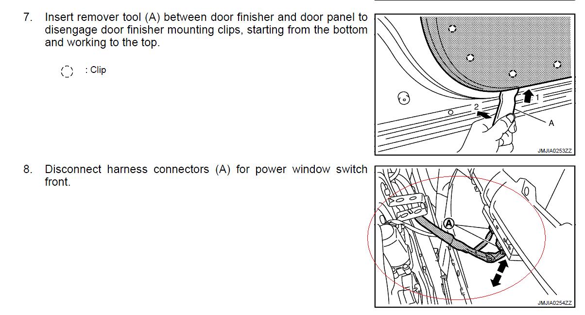

Из мурзилки:
Повторюсь, блок можно вынуть и не снимая карты.

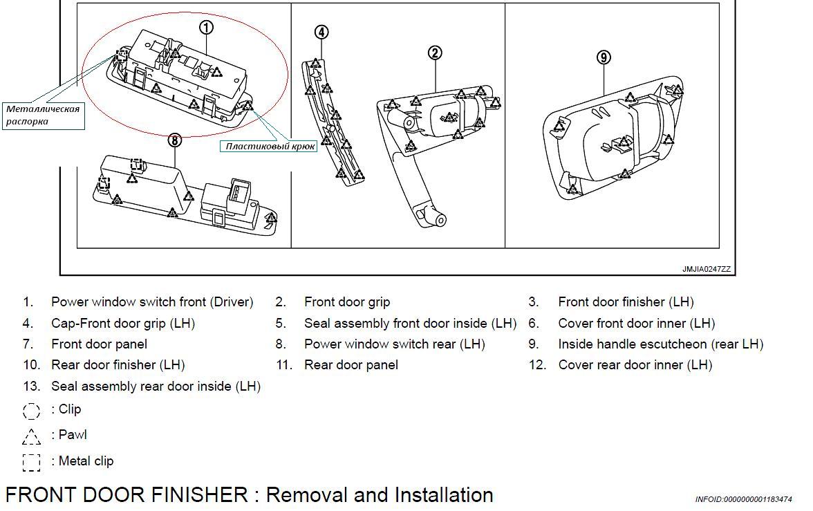

В нём то ли спереди засчёлка-распорка металлическая, а сзади пластиковый крючок, то ли наоборот (точно не помню уже...). Ты аккуратненько спереди и сзади приподними отверточкой и с той стороны, где засчёлка-распорка металлическая, можешь смело пальцами вверх тянуть. Чтобы пластиковый крючок не сломать... :wink:

Уря, получилось!
Вынимается действительно отдельно. Надо тянуть с задней стороны вверх, правда пришлось немного поддеть сбоку от водителя - так легче пошло. Вобщем выглядит он так:
Сначала отсоединяем верхнюю крышку от основного блока, легонько отодвигаем 4 защелки, после снятия должно быть 2 детали :D
Обратите внимание где защелка
Дальше надо снять белую защитную крышку блока. Принцип тот же, но работайте аккуратно, материал ломкий.
Вот, как оно выглядит без крышки
Дальше надо снять кнопку блокировки стеклоподъемников. Она вынимается простыв вытягивание вверх с определенным усилием. просто тяните, там нет защелок так шо не сломаете.
Дальше надо вытянуть плату. Она тоже просто вытягивается, сидит плотно, поджимайте с двух сторон одномоментно. Не тяните с перекосом! На самой плате есть 3 переключателя и дорожки для салазок (переключатель дверки водителя). Вот там у меня и была грязь, которая нарушала контакт!
И осталась у вас последняя деталь - блок кнопок с салазками:
Салазки просто снимаются, если деталька упадет - не беспокойтесь, там тока одно положение
В итоге - получаем такой набор:
Берём ватные палочки, жидкость для чистки контактов и спирт медицинский :wink: . Все аккуратненько чистим и собираем в обратной последовательности.
После указанной процедуры пульт заработал как часы!
