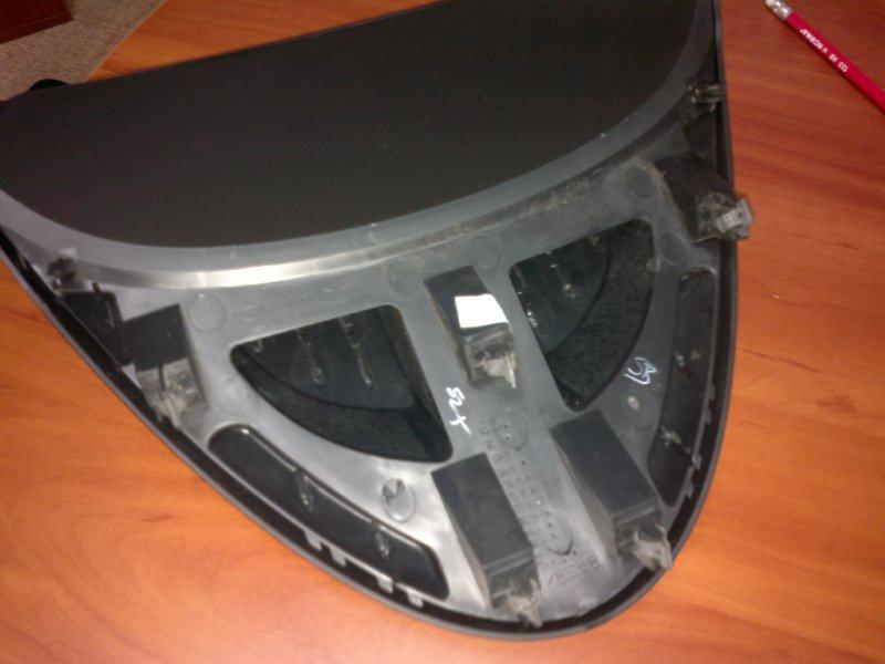

Доброго дня! Решил вот немного привести в порядок салон, точнее отдельные его части . Первым делом перешил тряпку дерьмонтина на ручке КПП. Она совсем ужасного качества была. Получилась кожаная, симпотичная.( фото позже) Вторым делом снял оплетку с руля - начала облазить. Как оказалось облазит неудачная краска акриловая.Основа оплетки - хорошая кожа, но ввиду неудачной заводской покраски онной решил перетянуть обычной кожей заново. В процессе. А вот над чем пока в раздумьях - так это козырек приборки... Сначала он немного поскрипывал, потом при осмотре оказался каким-то дешевым и пустотелым. Разобрал - вообще диву дался инженерной мысли. Почему не сделать его цельным отлитым из мягкого пластика как остальная отделка торпедо? Мало того они его решили сделать из 2 частей: внутренней и внешней. Причем соединяются они как то совсем через задницу : пластиковые крылышки( очень тонкие и хрупкие) входят в пазы внутреннй части. После ( внимание! ) паяльником слизаны выступающие части, чем и скреплены обе пластмасски. См.фото.
Вообщем я твердо решил перетянуть кожей внешнюю часть козырька, но разобрав сию конструкцию не уверен что соберу обратно и стоит ли оставлять такой беспредел. Поэтому думаю над тем как привести его в порядок. Напрашивается идея заполнить внутреннюю полостьмонтажно пеной,но аккуратно,чтобы не испортить конструкцию. Можно банально склеить по перриметру, заполнив полость шумкой... Вообщем фото во вложении и я в размышлении... Кто чего посоветует?

Так видел , читал, шью. Вопрос в наполнении самого козырька. он полый внутри как детская игрушка. Врядли "шановний Мацони" полез в нутрь козырька... Как у тех кто переделал? не скрипит? и как ведет себя кожа на солнце?

:D ну мне поздняк уже метаться. снял, разобрал буду шаманить. Хотя не исключаю, что после перетяжки и установки скрип пройдет. То бишь не важно какой он внутри...
Кстати при обтяжке кожу желательно запустить внутрь - между внешним и внутренним слоем козырька.После этих манипуляций их склеить тяжелее. вот и возник вопрос чем заполнить полость.

А мне козырек тем же материалом, что и торпедо обтянули, хотя по качеству пластика мой был хорош. Лучше, чем на дорестайлах, но был реально бельмом на глазу... Сейчас все красивенько, но конструкция козырька - это реально чудо инженерной мысли, нижняя часть норовит провалиться в верхнюю. Благо бело это незаметно. :D

yuras писал(а): Напрашивается идея заполнить внутреннюю полостьмонтажно пеной,но аккуратно,чтобы не испортить конструкцию. Кто чего посоветует?
Что касается монтажной пены.
У производителей полиуретановых монтажных пен, есть такой параметр, как вторичное расширение. Первичное расширение - это расширение, которое происходит непосредственно при выдуве пены, а вторичное - в следующих несколько часов. Так вот, вторичное расширение может составлять 100-200%, т.е объем пены увеличивается в 2-3 раза, тем самым создавая значительное давление на конструкцию (в нашем случае - распирание).
Есть пены с нулевым вторичным расширением, т.е. сколько выдули - столько и будет, пена не растет. Вот их и следует брать. Причем они классифицируются, как клей-пена или клей в виде пены. Например Титан Стиро 753.
Есть еще такие же пены, но на основе пенополистирола, но эта, мне кажется, точно не подойдет.

Kruz, спасибо за конструктивный ответ. Знал про расширение пены, но не знал про такие, которые не дают последующего увеличения.
Хотя очевидно откажусь от идеи с пеной ввиду ее последующих испарений.
Использую обычную шумку.
Нормальная пена после окончания реакции не фонит, просто изоционат должен в состав дорогой входить.
