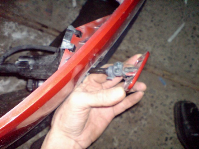

Сообщение AnD345 » Вс дек 16, 2007 21:40:38
Вот так выглядит снятый омыватель фар.
Можно отрегулировать, вставив отвертку в распылитель - это шарик, крутится. Аккуратно, всё пластиковое.
Для регулировки не обязательно снимать, можно просто вытянуть рукой на себя квадратик омывателя фар.

Сообщений: 15184
Cash on hand: 2,032.77
Сообщение Torpedo » Пн дек 17, 2007 11:44:20
AnD345,
извини, что немного не в тему, но может подскажешь как отрегулировать форсунки омывателя лобового стекла?
Как обычно, иголкой, у меня ничего не получилось, такое ощущение, что форсунки не вращаются.

Сообщение Gaucho » Пн дек 17, 2007 12:23:13
AnD345 писал(а):Для регулировки не обязательно снимать, можно просто вытянуть рукой на себя квадратик омывателя фар.
Он свободно вытягиваеться...с каким усилием? И не приведет ли это к поломке его привода????Или свободно не боясь можно брать и вытаскивать его на себя.....ни чего не нажимая и не фиксирую???Поподробнее пожалуйста!

Сообщение Torpedo » Пн дек 17, 2007 12:25:26
Gaucho, спасибо, а то я это прозевал (посмотрел на дату поста и понял почему прозевал)!!!
Отдельно большое спасибо за толковые объяснения AnD345, не дал сломать форсунки, всё, пошел учить матчасть.

Сообщение AnD345 » Пн дек 17, 2007 13:12:42
Gaucho
Очень легко вытягиваются.
Ничего не сломаешь.
Пальцем зацепляешь квадратик и тяни.
