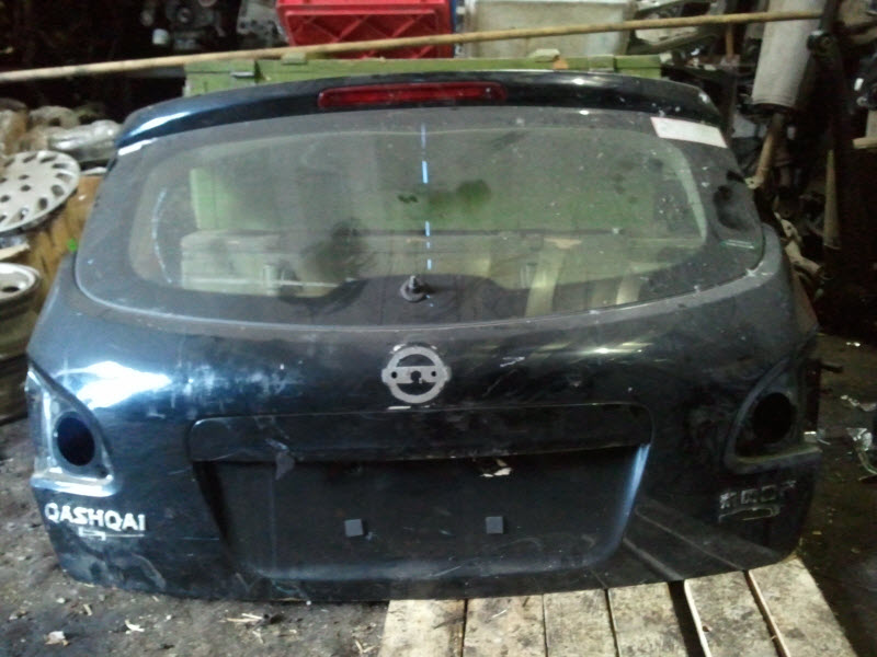

Вариант 2:
поэтому мне подкинули идею заменить дверь целиком (вместе со стеклом). начал искать.
в Днепре нашел такую - поехал смотреть:
состояние двери: фонари , замок, мотор, карта - снимается. остается только стекло приклеена на раму. Из недостатков предложенной мне двери было следующее: хранение плохое - много царапин и есть вмятина сверху, т.е. требуется шпаклевка + покраска и полировка
Дверь + стекло = 6400грн
покраска + шпаклевка + полировка = 800грн
ИТОГО: 7200грн
у меня мысли: ничего себе съездил за картошкой. :?

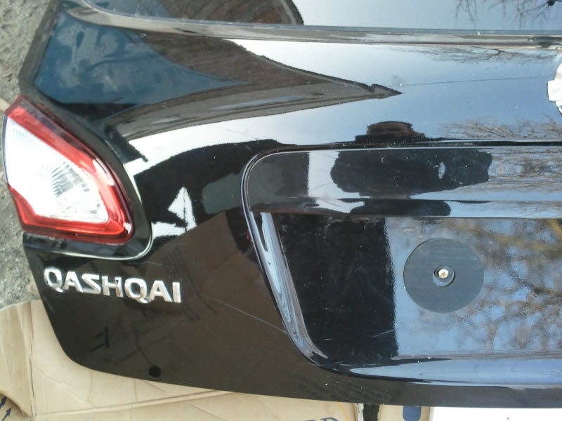

Вариант 4:
ищу дальше. на autoria.ua нахожу объявление:
дверь черная - перекрашивать не требуется
стекло затонированное - опять не нужно вкладывать деньги
в комплект входит: мотор дворника, фары - не нужно долго мучатся с монтажем
фары: рестайлинговые - для души приятно - моддинг зделал
+ наличие карты
Стоимость двери в сборе: 3600грн
Доставка с другого города (новая почта): 103грн
отправка денег обратно (новая почта): 83 грн
ИТОГО: 3786грн
Вариант 4: самый экономичный из всех мне предложенных ранее. Его я и выбрал.

ИТОГ:
на с/у ушел примерно 1 час: и то, долго сникали в процесс
на пайку ушло 2 часа времени. но в новой двери обнаружил 3 лишних провода (есть на фотке), прозвонить не хватило времени
и в новой двери есть один разъем: и к чему он - не понятно
Дверь с сюрпризами: :D
1. оказалась немного поцарапанной ( небрежное хранение и транспортировка)
2. нижняя часть багажника: отлущилась краска - видимо ставили постоянно на эту часть и слетела - думаю: как можно закрасить, что бы не ржавела.
3. есть камера заднего вида: установлена, но не подключена - в комплекте с багажником не шли првода
4. нет лампочек в подсветке номера (снял с прошлой двери)
5. нет цоколя+лампочки в правом фонаре заднего хода (снял с прошлой двери)

в Днепре смотрел у Галак: есть целый ангар запчастей
но цена в 800уе - не подошла мне, да и дверь в убогом состоянии
телефончик пошукаю - позже выложу.
