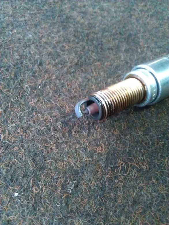

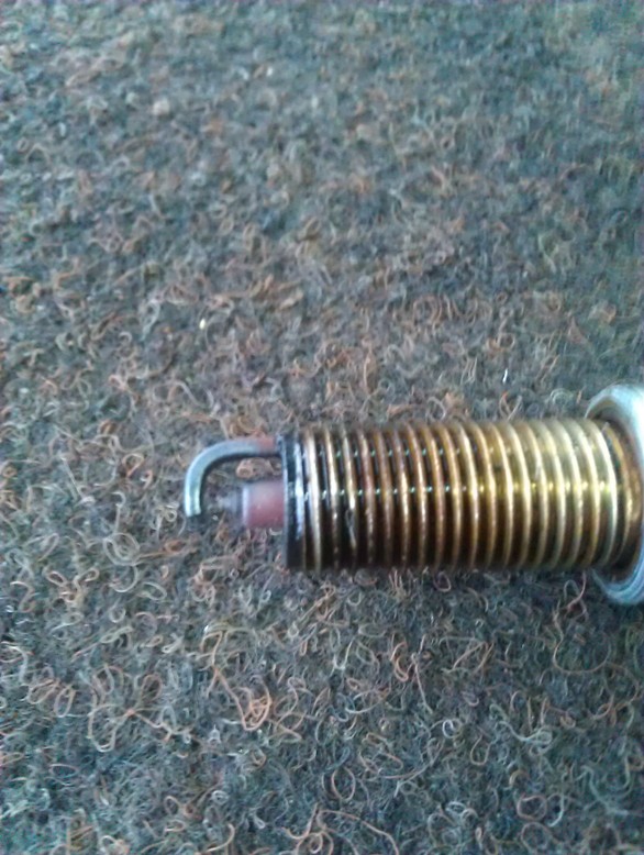

Охвициалы советуют свечи на замену. Красный налет им не нравится. Проехали 32000км. Кто, чего посоветует?
Лично меня, ничего не беспокоит, двиг. работает без перебоев, повышенного расхода топлива не наблюдается, заводится как всегда.

У меня похожий налёт был на 18 тык. Менять отказался. Пробежали ещё столько же и, думаю, тысяч до 50 добегут. Платиновые они, при нормальном бензе бегают нормально.

Красный налёт - это от топлива, а имеено от добавок к нему. Свечи можно проверить на стенде.
