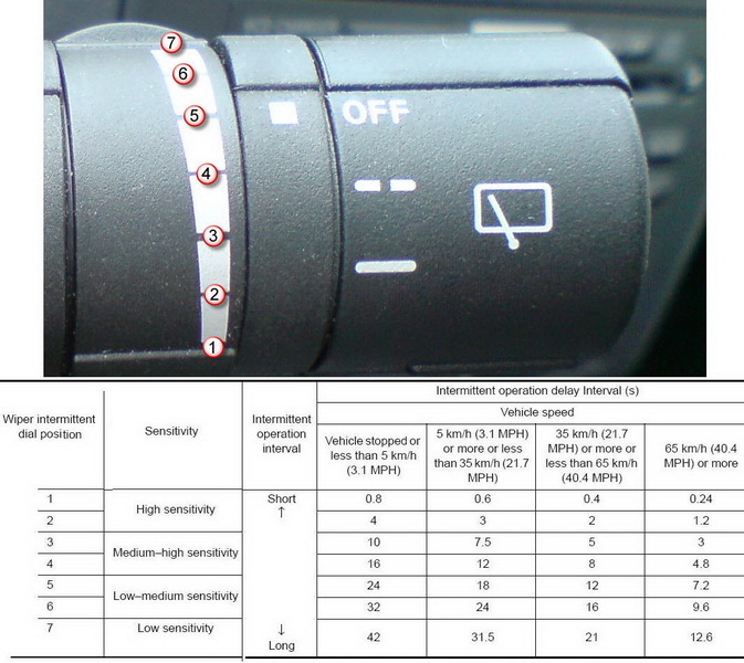

Совершено верно - скорость так же влияет, чувствительность в одном положении будет разной на большой и маленькой скорости.

А про чувствительность датчика к скорости моё ИМХО: просто при движении дождь становится как-бы сильнее, сложение скоростей. Вот датчик и реагирует на "усиление" дождя увеличением частоты взмахов.

В кашкай-букваре написано, что частота зависит от скорости движения (вот только не помню это постоянно или как опционно можно включать)

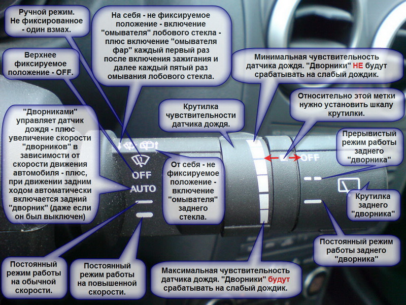

По поводу датчика - отключи, проблем нет.. Первое положение вверх - отключишь (до упора сработает один по-моему взмах и остановиться), второе - датчик, третье и последующие - разная принудительная скорость дворника. Получается что регулировка срабатывания только для второго положения.

Я имел в виду отключить датчик дождя совсем, чтобы во втором положении я мог вручную выставлять интервалы прерывистой работы дворников.

Ручка включения дворников (дорестайл) имеет:
Для переднего дворника - 7 положений.
1. Самый верх - не фиксируемое - один взмах.
2. Верхнее фиксируемое положение - OFF.
3. "AUTO" - "дворниками" управляет датчик дождя - чувствительность регулируется крутилкой (длинная полоска - слабая чувствительность, короткая полоска - сильная чувствительность)
- плюс увеличение скорости "дворников" в зависимости от скорости движения автомобиля
- плюс, при движении задним ходом автоматически включается задний "дворник" (даже если он был выключен)
4. Постоянный режим работы на обычной скорости.
5. Постоянный режим работы на повышенной скорости.
6. На себя - не фиксируемое положение - включение "омывателя" лобового стекла - плюс включение "омывателя фар" каждый первый раз после включения зажигания и далее каждый пятый раз омывания лобового стекла.
7. От себя - не фиксируемое положение - включение "омывателя" заднего стекла.
Для заднего - 3 положения.
Отдельно на торце - управление задним "дворником"(крутилка).
1. OFF
2. Прерывистый режим.
3. Постоянный режим.
Зависимость интервала чувствительности и паузы "датчика дождя" от скорости движения авто.
