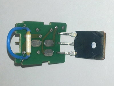

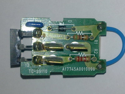

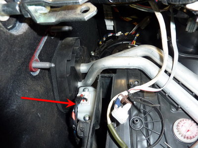

Лезем за крышку салонного фильтра.
Находим коробочку на двух саморезах.
Разбираем и смотрим "что не так".
Если моторчик не включается - сгорел предохранитель (белый, возле синей петли). Проверить можно коротнув толстые провода на разъеме (не снимая) - моторчик включится.
Если не выключается - пробило транзистор. Проверить можно сняв разъем с коробочки - моторчик выключится.
Navi Pack LE+ 2.0 4WD CVT A52G
Не хочешь работать? Компьютер тебе поможет... не работать! :)
За это сообщение автора AnD345 поблагодарили: 5
Aleksey (Вт авг 09, 2011 13:32:11), Alex32 (Сб окт 15, 2011 06:23:20), Dr. (Вт июл 19, 2011 14:07:17), elektron (Пн мар 25, 2013 18:07:37), Охлобыстин (Пн мар 25, 2013 03:56:22)

AnD345 писал(а):Находим коробочку на двух саморезах.
Всё супер наглядно и понятно. Может подскажете каталожный номер этой детали, т.к. может не получится найти идентичный или аналогичный транзистор и таки придётся покупать "коробочку на двух саморезах". :)

Re: Не выключается вентилятор отопителя.
Сообщение AnD345 » Вт июл 19, 2011 18:49:07
27150-EY00A- если кондиционер ручной.
27226-70T03- если климат авто. (на фото выше это он)

В отпуске был в Крыму и всё сделал сам. Инструмент: одна короткая крестовая отвёртка и паяльник. Педали снимать не надо. Перепаял только транзистор - 19 грн.
AnD345 писал(а):
Номер оригинального NEC K2500.
На замену ему замечательно подходит IRFP064N[/quote]
1 час.
