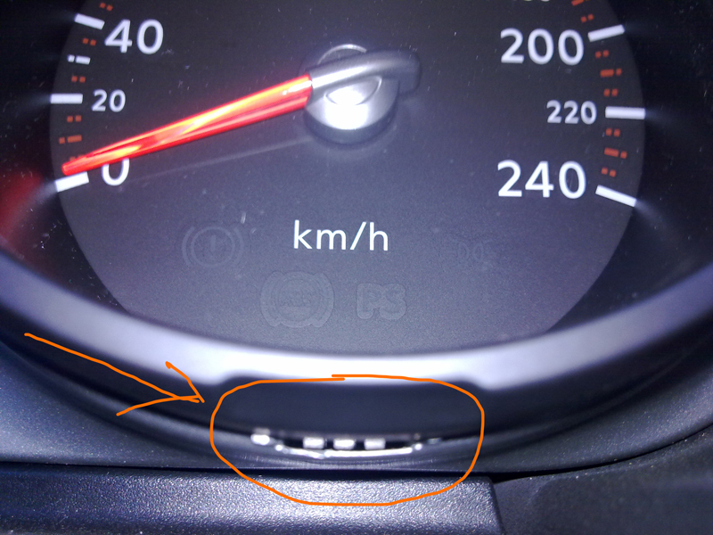

Господи, ребята, да там всё ОЧЕЕЕНЬ просто, сами платсиковые колбы снимаются элементарно. Их лучше снять, и спокойно дома приклеить кольца, что бы не было так:
Андреич писал(а):Та-да... Капнул.! Теперь буду полировать..
и что бы не думать как сделать
root_xp писал(а): крепеж на момент крепления и застывания клея
не знаю доходчиво ли объяснил, ща пойду сниму, зафоткаю и выложу...

Ок. Выкладываю.
Короче поддевать нужно пальцами снизу, там находятся главные крепления, тянуть на себя, не расшатывать, а то можно легко сломать крепления.
После того как нижнее крепление вышло, тянем акуратно всю колбу на себя немного расшатывая верхнюю часть, там маленькие зубья, ломаться нечему.
И вот что имеем
Вот так выглядит то самое нижнее крепление, я когда снимал первый раз со спидометра, сломал одну ножку, но на одной ноге тоже держится хорошо, но всё равно аккуратно.
Вот так выглядит тахометр без колбы
Снятую пластмасску тянем домой и спокойно и главное удобно клеим колечки, не пачкая при этом стёкла приборной панели. Я клеил на тот же клей что и Мацони, всё отлично получилось.

Купил клей силиконовый как по ссылке за 7 грн тюбик. В "Маяке", на втором этаже, где продают рыбок и аквариумы.
Кстати пластиковые кольца, можно снять! Они не встроены в панель как я думал раньше. Думаю так и стекло вытаскивается, снимаются пластиковые кольца и вытаскиваются стекла. Я посмотрел, внизу есть щелочка и там есть металлическая защелка или что-то типа того. Может это верный путь? Снять пластиковые кольца и приклеить металлические кольца в стационарных условиях, а не на машине!
Опоздал ... :smile: :smile: :smile:
