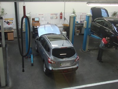

Только-что вернулся из Кий Авто, где делали следующее:
1. ТО-0 - замена масла и фильтра;
2. развал-схождение;
3. отключение евросвета и синхронизации омывайки фар;
4. долив вариаторного масла;
5. осмотр педальки тормоза и проверка её люфта (по моей жалобе).
Очень понравилось отношение мастера - человека возраста моих родителей. Грамотный и проактивный. В смысле, если находилась проблема, то подходил ко мне, пояснял суть свозмодными последствиями и варианты решения. Всё заняло около 2-х часов.
Теперь по пунктам:
1. На СТО я был записан на 08:30, приехал первым, на месте был в 08:20 и уже в 08:25 лайнер красовался на подъёмнике. Рядом на предпродажке стоял тот самый тёмно-фиолетовый, который был мне обещан на середину сентября! Услышав, что я на ТО-0, мастер спокойно спросил, знаю ли я о необязательности процедуры и, услышав от меня, что я по собственной воле этого хочу, обобрительно кивнул. Утром я глянул на масло по-холодному и убедился в том, что оно таки-потемнело за 1,5 месяца и 2007 км. С соломенно-жёлтого цвет стал глязно-оливковым - значит, оно работает и исправно выполняет свою миссию! Залил 10W40, не вижу смысла в пятёрке - у нас не Сибирь всё же! :D
2. По результатам оказалось, что развал-схождение белать было нужно. Причём спереди всё-таки регулировали схождение, а сзади- развал. Зад меня не удивил, так как Алексей сказал, что машинка присела после протяжки и я к этому был готов. А вот передок - очень странно, так как ездил я точно очень щадяще и нигде не попадал ни в ямы ни на бугры или бордюры.
3. Евросвет отключили и омывайка теперь работает только от кнопки при включённом ближнем 8)
4. Вот это стало полной неожиданностью - масла в коробке - еле дотягивало до минимума, долили четверть литра. Мастер сказал, что можно поехать в ВиДи и поговорить с ними на предмет бесплатной доливки, т.к. это следствие некачественно проведённой предпродажки, но я решил сделать это прямо здесь, взвесив все за и против поездки на окружную. Цена вопроса чуть больше 200 грн. и сэкономленные время и нервы! :)
5. Мне почему-то казалось, что педалька тормоза необычно люфтит и поскрипывает. Второй баг был убран по прочтении гайда от Сэнсэя Хадовским аэрозолем типа ВэДэшки, а вот первый был оставлен на откуп специалистам. Не помню точно, как было с люфтом на Пыже, но там такого ощущения у меня не было - это точно! После консиллиума - меня успокоили, что это нормально для Кеши и ничего, требующего вмешательства нет.
В общем, я остался доволен своим визитом!
Кстати, к этому мастеру и на эту смену почему-то ломилась куча народу!.. В очереди даже стояли. Три других, тех что помоложе, курили бамбук, а этот словно волчок крутился! Позже в кафе одна барышня сказала, что ей эту смену и мастера рекомендовал её завгар с работы. Познакомился с ним "поближе", взял телефон - прихадицца.
8)

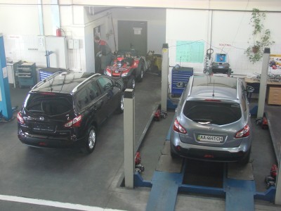

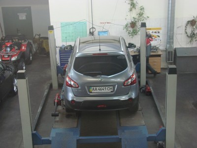

Пара фоток:
Добавлено спустя 1 минуту 9 секунд:
Тот, что слева, должен был быть моим в середине сентября! Не дождался!..
Развал-схождение на КА.

Kostya писал(а):2. По результатам оказалось, что развал-схождение белать было нужно. Причём спереди всё-таки регулировали схождение, а сзади- развал. Зад меня не удивил, так как Алексей сказал, что машинка присела после протяжки и я к этому был готов. А вот передок - очень странно, так как ездил я точно очень щадяще и нигде не попадал ни в ямы ни на бугры или бордюры.
Странно. Я на Толедо об этой процедуре забыл напрочь. Уже 100 ткм, не делал ни разу. Машина стоит как на рельсах, резину не жрет. А тут всего 2 тысячи......

Во-первых, после перетяжки ходовой, даже визуально было заметно, что верхние края колёс несколько ушли внутрь и машинка подсела. Во-вторых, думаю, что после самого факта перетяжки даже с предварительно поставленными метками, практически невозможно вернуться в ихсодное положение. В-третьих, на распечатке есть колонка значений таргетных, исходных и финальных - оттода и видно было, что исходные положения были далеки от идеала. Конечно, геометрия меняется уже сразу после того, как со стенда съехал, не не радикально, думаю...
