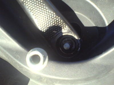

Ну вот, попробовал я сегодня снять дворник. Снял колпачок, гайку на 14 еле открутил. А дворник снять - ну никак не поддается, тяну его вверх, подпираю снизу - никак.
Думаю что без Мацони не обойтись
