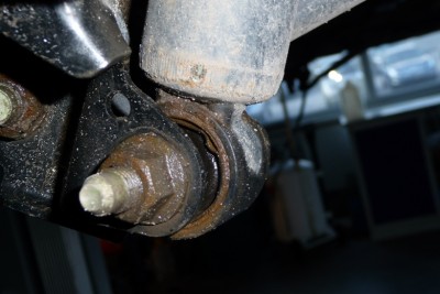

Сообщение Polar » Вт июн 08, 2010 22:59:24
Мне тоже меняли 1шт задний в апреле (пробег был 12000 всего то ) :(
Поставили JG02A.
А вот как выглядел заменяемый:
