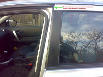

У меня вот такая проблема, просто замучила, есть какие-то варианты решения?
Скрипит пластиковая накладка средней стойки

скрип
Сообщение Viman » Ср май 19, 2010 15:12:59
himera_neo
Не знаю, скрип появился через 5000 км.
Любая неровность и если не включен звук,
над левым ухом в районе накладки средней стойки
возникает неприятный скрип, похоже
как пластмассой по железу.
Замучался уже, а в остальном, все нормально.

Сообщение Сэнсэй » Ср май 19, 2010 19:21:54
Viman писал(а):над левым ухом в районе накладки средней стойки
очень похоже на уплотнитель двери. Уже не помню, чья фотка, но помогло:
Сообщение himera_neo » Чт май 20, 2010 09:19:36
Сообщений: 60
Вс июл 20, 2008 14:11:38
Откуда: Херсон
Cash on hand: 8.30
Поблагодарили: 1 раз.
Сообщение Sasha3 » Чт май 20, 2010 14:41:40
Сэнсэй Спасибо за подсказку твой диагноз стопудовый.
