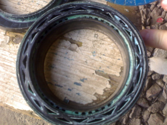

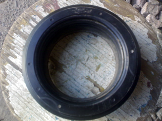

Мацони писал(а):[ Причем тут смазка подшипника, если шарик набивает себе место на обойме!!!!! :evil: Это говорит только об одном: твердость шарика больше твердости металла, из которого сделана обойма. Вот в этом направлении и проходят мои эксперименты.
Так вот, у моего соседа Кашкай 2.0, механика, передний привод (он здесь не зарегистрирован). Постоянно жаловался мне на опорники и поменял уже их 2 раза. Я ему говорю - у нас есть профессор Мациони, он в старые подшипники доложил шариков е все вери гуд. Он мне - нет там никаких шариков!!!!
Я говрю - покажи и сфоткал.
Действительно - нет!!! Просто пластмасса по пластмассе трет в смазке!!
Вот когда эта смазка высыхает и появляется этот скрип наверное.
Даже ума не приложу как такое можно было поставить на машину!!
Похоже на китайскую повозку.
Вообщем, смотрите сами:
Правда, нужно смотреть снизу:
нижняя часть опорника.
никаких шариков и близко нет!!!
синяя пластмаска в смазке трет по черной пластмаске
под крышкой, синяя пластмаска
Снимаем верхнюю крышку
Целый опорник.

Сообщение elektron » Чт май 06, 2010 21:30:05
О! А куда шарики делись? :shock: :smile:
И чему же в них ломаться-то теперича? :? :mad:

Сообщение basket-man » Чт май 06, 2010 21:57:57
Ничей
где они находяться в авто?
хочу у себя посмотреть ....
Сообщений: 828
Ср окт 24, 2007 08:54:26
Откуда: сельские мы..)))
Cash on hand: 28.70
Поблагодарили: 10 раз.
Пункты репутации: 3
Сообщение Ничей » Чт май 06, 2010 22:09:54
basket-man писал(а):Ничей
Чтобы посмотреть, нужно разобрать переднюю стойку (передний амортизатор).
Ему поменяли по гарантии, а эти старые он забрал себе.
