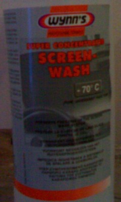

Сообщение Шульга » Пн янв 12, 2009 09:46:48
фото
долил не разбавляя, при -15 все ок (ниже пока градусник не опускался) цена 27 грн
заливал оттаке, замерзло при -7

IgZ писал(а):У меня проблема: не брызгает жидкость. При этом в тех местах, откуда она брызгает, мокро и с характерным запахом. В бачке плещется, насколько я могу понять. Моторчик тоже звуки издает. Что это может быть?
Расскажу полностью, как у меня было, чтоб не повторяли мою ошибку. 02.01 я ехал в гости и по пути брызгал жидкостью, разбавленой с водой. Ехать было далеко, жидкость по дороге закончилась. Когда я приехал, я не залил сразу новую жидкость, а уже вечером, перед отъездом домой. И вот с тех пор оно и не брызгало. Но в пятницу, 09.01 погода была теплая, всё, что замерзло, разморозилось в течение дня, и домой с работы я ехал уверенно брызгая на стекло. И за выходные, несмотря на ночной мороз, хуже не стало - всё работает.

Сообщение Шульга » Пт янв 22, 2010 08:47:18
в бачке было литра 3 незамерзайки при -12 уже замерзало залили 1л концетрата до -70 и поставил в гараж оттаивать, так вот спереди еще пшыкает а сзади так и не оттаяло. единственное сегодня -12 брызгаю на лобовое щетки проходят а на стекле слой льда, при прогретой машине и печке на Hi обдув лобового
