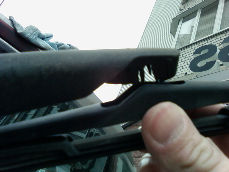

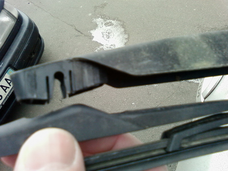

Сообщение ДВОЙНЯШКИ » Вт дек 15, 2009 12:10:10
VVV
Прошу прощения. В субботу сфотил, вчера не успел выложить. Исправляюсь. Весь процесс состоит в придерживании одной рукой держателя как можно ближе к краю, и выдергивания другой собственно щетки из паза в поперечном направлении. Ничего сложного и страшного. Надеюсь, по фотографиям понятно .

Сообщение VVV » Вт дек 15, 2009 12:39:03
Огромнейшее сенькью
Сегодня пойду менять.
Еще раз спасибо.

поменял, еще раз спасибо за оказанную помощь. Действительно ничего страшного.
