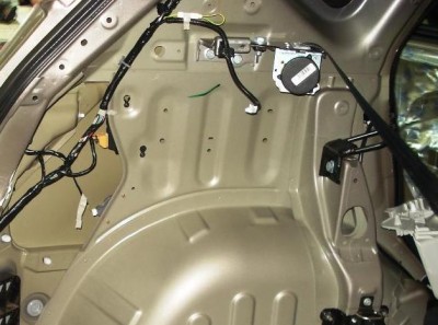

Вчера после работы долго осматривал кнопку опрокидывания спинки, пытаясь понять как можно подлезть к стержню замка и откинуть спинку... доступ действительно ограничен настолько, что мне тоже не удалось это проделать.
himera_neo
Маск, когда отжимаешь кнопку, ты чуйствуешь натяжение (типа что она оттягивает стержень)? Или она отжимается легко (типа в холостую)?
Попробуй отжать и посильнее (но без фанатизма) потянуть спинку... если не получится, тогда на СТО.
Сообщение himera_neo » Ср авг 05, 2009 10:30:02
flex писал(а):Маск, когда отжимаешь кнопку, ты чуйствуешь натяжение (типа что она оттягивает стержень)? Или она отжимается легко (типа в холостую)?
Отжимается легко, в холостую. Силу применял-бес эфекта. Видать и рпада СТО. Хотя дупля не могу отбить как они это сделают. Обшивку спинки сзади реально не снять- она на клеевой основе приклеена и ни одного винтика нема(((((

himera_neo писал(а):Видать и рпада СТО. Хотя дупля не могу отбить как они это сделают. Обшивку спинки сзади реально не снять- она на клеевой основе приклеена и ни одного винтика нема(((((
Думаю, один из потенциально возможных способов может быть таким: снять боковую отделку багажника, под ней петля замка прикручена болтом (см. картинку), затем либо оттянуть стержень через прорезь в спинке либо открутить болт и откинуть спинку вместе с петлей... а затем уже можно демонтировать и сам замок с боковой стороны (как по мануалу).

Сообщение himera_neo » Ср авг 05, 2009 11:19:04
flex писал(а):Думаю, один из потенциально возможных способов может быть таким: снять боковую отделку багажника, под ней петля замка прикручена болтом (см. картинку), затем либо оттянуть стержень через прорезь в спинке либо открутить болт и откинуть спинку вместе с петлей... а затем уже можно демонтировать и сам замок с боковой стороны (как по мануалу).
Мож Сергей (Мацони) что полезного подскажет перед тем, как ехать на СТО?
:shock: я просто в шоке))))))) Первое что сделал, когда не смог разложить сидуху-позвонил Мацони. Но Серега еще не добрался до задних сидений - рекомендовал отверткой со стороны багажника поюзать-но я своими кривыми руками ничего не смог сделать)))

himera_neo
чем нибудь Г-образным отжать не пробовал?

Сообщение himera_neo » Ср авг 05, 2009 12:14:44
basket-man писал(а):чем нибудь Г-образным отжать не пробовал?
Да там подлезть отверткой нереально!!!!

Сообщение flex » Пт авг 14, 2009 22:30:56
himera_neo
Ну дык чем же закончилась эпопея с откидыванием спинки? Или ещё не закончилась?

Сообщение himera_neo » Сб авг 15, 2009 13:30:17
Пока ничем не закончилась. Заказали полностью механизм замка со стаканом. Жду. Тем более ТО2 уже на горизонте. Думаю тогда и отремонтируют. Все грузы щас вожу шкодой.
