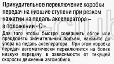

Torpedo писал(а):Вообще-то я считал, что kickdown это включение пониженной передачи (при разгоне), а не резкое нажатие педали газа, в случае с вариатором выполняется в ручном режиме.
Думаю ты ошибаешься пониженая это и есть пониженая эфект не тот а вот вероятней всего идет речь о реском впрыске топлива что приводит к увеличению мощности динамики и рескому ускорению. Как это работало в карбюраторах я знаю а вот с инжекторами надо посмотреть :smile:

Сообщение Torpedo » Чт июл 23, 2009 11:43:09
Salvete
"кик-даун - устройство, обеспечивающее принудительное включение понижающей передачи при положении педали газа, выжатой за положение полной подачи топлива"
нашёл здесь:http://abvgd-auto.narod.ru/Buka/K.htm
Salvete писал(а):но вот если включить еще кикдаун
на механике?

Сообщение Torpedo » Чт июл 23, 2009 12:03:34
Salvete писал(а):да без разницы тут не коробка работает а инжектор
Смотри стр. 5-17 Руководства

Руслан писал(а):а) якщо машинка повністю зупинилася - швидко натискаю на педаль газу на відсотків 25 її ходу, після набору швидкості 40...50 км/год, знову тисну різко на газ (ще відсотків 25 ходу педалі) - включається "кік-даун" при цьому відчувається значне прискорення машинки, через пару секунд знову різко тисну на газ - і знову відчутне прискорення
Я не понял, 25% и еще 25% и уже включаеться кик-даун? Странно у меня кик-даун включаеться после 100% выжима педали газа. Или я, что-то недопонял?

Сообщение Torpedo » Чт июл 23, 2009 12:24:24
Salvete писал(а):былирекомендации не до упора нажимать а на 25%
И ещё +25% - это стиль езды, а не кикдаун, я понимаю, что "кикдаун" - звучит, но не путай народ...
