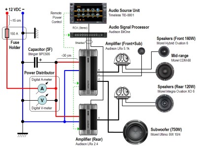

В прицепе обновленная схема комплекта (окончательный вариант)...

2"flex"
Вопрос: почему решил ставить трехполосный фронт? Изначально на картинке вроде только твиттер и мидбас... У самого морелы стоят, вот потому и интересуюсь.
Сообщений: 3520
Ср май 21, 2008 20:57:33
Cash on hand: 316.76
Благодарил (а): 171 раз.
Поблагодарили: 798 раз.
Пункты репутации: 91
Сообщение flex » Чт май 07, 2009 15:39:11
X6 писал(а):Вообщем твитеры в штатных местах не звучат? А как насчет стойки лобового стекла?
Отражение от стекла ведёт к искажениям в ВЧ-области и ухудшает АЧХ излучателя, сильно зависящую от оси излучения. Пообчавшись на форумах по автозвуку, я решил отказаться от установки твиттеров в штатные места...
X6 писал(а):Ты кстати камеру поставил ?
Какую камеру... заднего вида? :shock: она у меня уже давно стоит... \:D/
gulco писал(а):почему решил ставить трехполосный фронт? Изначально на картинке вроде только твиттер и мидбас... У самого морелы стоят, вот потому и интересуюсь.
причины две.... во первых, 3-канальный усилитель LRx 3.1k в страны СНГ не завозится и не будет даже в планах. Вместо него пришлось купить 5-кан. аналог LRx 5.1k (о чём теперь нисколько не жалею) и другой более крутой проц BitOne... так вот чтобы задействовать все канальные пары (А, В и С) изменил схему фронта на 3-полосную, что изрядно улучшает и выпрямляет его АЧХ в области СЧ (где наши уши наиболее чуйствительны к детальности и качеству звучания).
Во вторых, поканальное усиление (ВЧ и СЧ-НЧ) в фронтальной зоне и возможность задействовать 7 каналов (из 8-ми возможных) в BitOne дают полную свободу и гибкость в настройке фронтальной акустики и саба (37-пол. эквалайзер на каждый канал, временные задержки сигнала, полосовые фильтры до 8-го порядка, восстановление искаженного сигнала в синусоиду и т.п.).
Кроме того, этот проц имеет дополнительные цифровые и аналоговые (AUX) входы для подключения любой периферии в аудиосистему.
