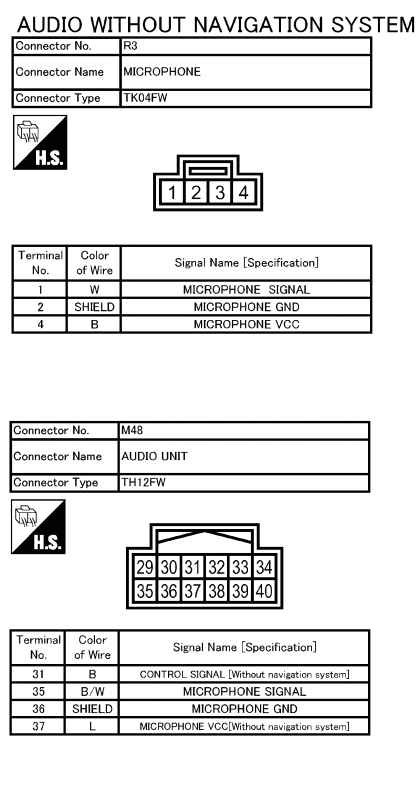

Рассматривается вариант подключения штатного выносного микрофона к НЕштатной голове (8801)... в связи с этим есть вопросец по штатному выносному микрофону громкой связи (если кто не знает, на передней кромке потолка над внутрисалонным зеркалом висит пластиковый набалдашник с дыркой)...
По схеме не очень понятно, он активный (капсюль со встроенным усилителем НЧ) или пассивный (только капсюль)... с магнитолы на него идут 3 провода - один это экран-земля, а на два других есть варианты: либо оба сигнальные идут в противофазе +/- на капсюль (в случае пассивной схемы), либо один сигнальный на вход микрофонного усилителя, а другой на питание +12В этого самого усилителя (в случае активной схемы).
Не хочется лишний раз ковырять... может, кто знает точно?
Если микрофон активный, то какой из этих 2-х контактов сигнальный, а какой питание микрофонного усилителя?
Заранее спасибо за толковую инфу...
Сообщение oreh » Пн апр 06, 2009 15:30:56
Вот оттудаже....

Сообщение flex » Пн апр 06, 2009 15:42:20
oreh писал(а):Вот оттудаже....
Ваауууу.... от спасибочки! А я чот искал в мануале, да не наш0л. Значит, штатный микрофон таки активный.. отличнинько! 8)
