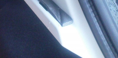

Нужно снизу полки приклеить что то прочное и легкое, из пластика или алюминия. Как дополнительное ребро жесткости, чтоб по форме выглядело:
и конечно еще раз проклеить все места полки которые контактируют к другими поверхностями :D

Я уже писал как избавится от этого сверчка!
Тебе сюда: http://qashqai-club.com/forum/viewtopic ... ght=#98509
Смотри фотки :D
