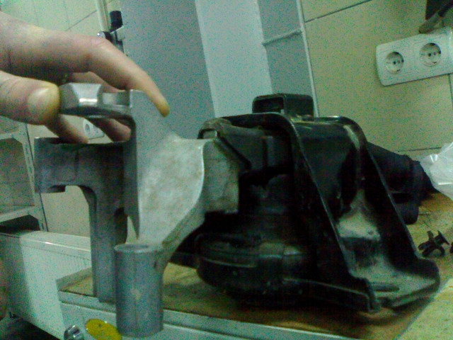

Сообщение TIMUR » Вт янв 20, 2009 12:58:52
А на станции демонстрировал им, так сказать в живую, и станция эта часом не "Алекс"?
У меня тоже был посторонний звук. Поменял с правой стороны от втулок до амортизатора, пока не догадались внимательно подушку рассмотреть. Сначала, даже чисто визуально, было видно, что она вся в масле( оказывается, она у нас идёт маслонаполненная), ну а потом стали дёргать, и сразу стало всё понятно. После замены (конечно же по гарантии) все звуки пропали.
На видео не видно или она в масле, но зато звук.... однозначно надо её менять и для этого не надо ждать очередного ТО. Едь на станцию и ставь их раком, если они по нормальному не понимают и не хотят выполнять свои прямые профессиональные обязанности!
Это фотка моей подушки двигателя. Оказывается она совсем не маленькая.
