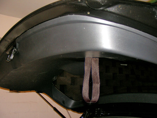

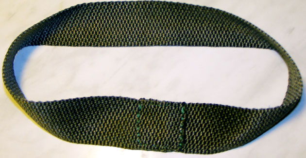

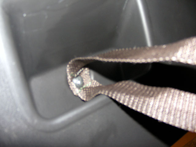

Я тут грозился когда-то сделать закрытие багажника беспроблемным, как в Октавии, получайте :)
Взял я плетёный ремень (уж не помню из-под чего он) отрезал 45 сантиметров, свернул из него кольцо, прошил нитками покрепче место соединения концов ремня, открутил в недрах неудобной родной кошаковской ручки крышки багажника штатный винт да и прикрутил им свою ручку "А-ля Октавия". И вот теперь я закрываю спокойно крышку, не дожимая её об грязный значок и не вывихивая суставы. Просто резко тяну вниз с достаточным усилием и отпускаю ремень за мгновение до закрытия.
Фотки вот:

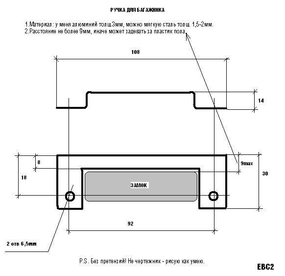

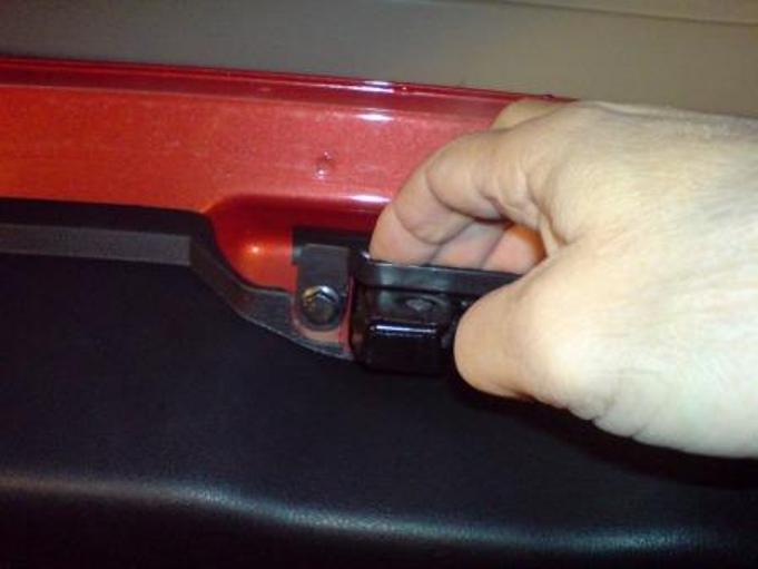

Кстати, в России вон бизнес уже налаживают по изготовлению и продаже алюминиевой мини-ручки. Во какая у них красота за 500 рублей (только барышням она не подходит, т.к. портит маникюр):
