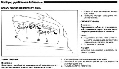

Вчера заметил , и то случайно - когда машина грязная и сильно влажно на улице от этих ламп еще следы остаются - они сушат , так вчера заметил такой след только с права - глянул а левая лампа не горит!!! Кто знает как там поменять лампу, где чего нада открутить???Зы - вчера перегорела и лампа ближнего света - ФСЕ ставлю ксенон, но после НГ !!!

kazantip В прицепе... на освещение номера тоже ксенон поставишь??? :smile:
Замена ламп освещения номерного знака
qwertyua (Пт янв 13, 2017 21:21:19)

Спасибо большое, про мануал совсем забыл, стыдно :oops: :oops: :oops:

Какой цоколь у этой лампы? ... нашел лишь то что мощность 5 Вт

bandit
Не повериш - уже вторая перегорела - а у меня руки так и недотянулись туда ! :smile: :smile: :smile:

Сообщение Ees » Чт июл 09, 2009 10:09:39
и именно левая.
Там такая же лампочка, как и на габариты.
Причём иногда достаточно вынять, протереть цоколь - вставить обратно - загорится )
