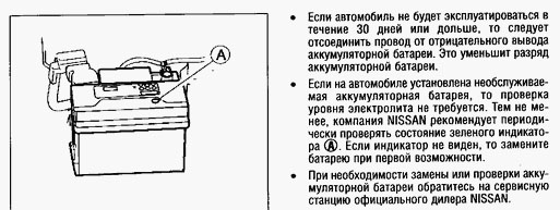

Шота быстро села АКБ под гарантию попадает??? :smile:
Сообщение Torpedo » Чт дек 11, 2008 10:25:33
Сигналкин писал(а):есть виконце на АКБ
К виконцу доступ свободный, в смысле видно сразу или надо что-то снимать чтобы посмотреть? А то сегодня стартёр крутил 2-3 сек пока двигатель запустился. Еду на работу и думаю: АКБ или свечи? А тут оказывается что АКБ уже может сдохнуть.

ЗЫ а где окошко, что-то не заметил? Может потому-что у меня тоже белое?
Сообщение Torpedo » Чт дек 11, 2008 10:53:42
Нашел где смотреть

Мы машину взяли 19 августа и поставили в гараж. Только по выходным выводили на прогулку. И как-то странно она заводилась, стартер долго крутил. В Алексе говорили это потому что не часто пользуем. Как-то поехали в Константиновку (прим. 70км.) и при вкл. дальнего машина дёргалась. На следующий день машина не завелась. Папа поставил АКБ на зарядку на ночь - результат ноль. Окошко зелёное. На Алексе тоже поставили на зарядку. И дня через три отдали новый АКБ. Сейчас всё О`к.

А кто подскажет точное наименование Варты?
Где заменить то - неужто на сервис надо ехать?
Это я так, превентивно.
А то взглянул на свой АКБ - так окошечко есть, но зелёное виднеется только если сверху хорошо посмотреть, оно сантиметра на 2-3 внизу

Ees писал(а):А кто подскажет точное наименование Варты?
Заменить - 15 минут работы с перекуром.
Зеленое так и есть.
Aleksey писал(а):А вообще, если короткие поездки по городу, то АКБ выдерживает где-то 2-3 года.
+1.
И кстати, вспомнил. Сейчас при обращении на сервис пробивают машинку и перепрограммируют работу с АКБ, ЦЗ и рулевое вроде.
Какое ж еще название? Емкость в амперах и всех делов.
А вот заменить- вроде ошибки на компе вылазят. Может у кого садился акп, рассказывайте.
Мне нужно было уехать, хотел клему снять, но сбои компьютера остановили. Определился, что проще потом службу поддержки вызвать. Даже интересно посмотреть за что деньги плачены :-)

Tabarik писал(а):А вот заменить- вроде ошибки на компе вылазят.
:D Обоснуй?..
В инструкции, именно в том куске, что приведен выше,
прямо сказано, что при длительном простое батарею рекомендуется отключить.
Если бы нужен был сервис, или вылазили ошибки, это запретили бы.
С уважением
Сообщение Сигналкин » Пт дек 12, 2008 10:28:29
наверно не ошибка а скорее сообщение о том шо пропадало питание.
Батарейку уже пару раз отключал - проблем не было.
Оно даже полезно ИМХО
Если вырубить на минут 10 мозок автивки очищаитца чакры раскрываютцо а инжектор забываит какое гэ внего вливали и после подачи питания аки младенец учитцо ездить по новому под новый бензус и новый стиль важдения.

Tabarik писал(а):Какое ж еще название?
Варт там целый модельный ряд по цене от 150 грн. до 300 и более у.е. всякие там silver и platium.
