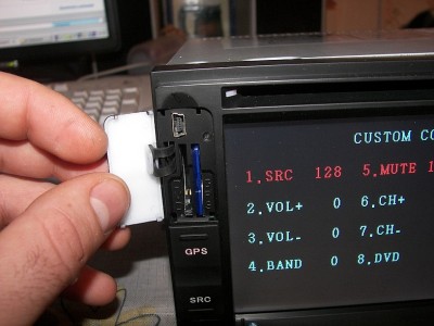

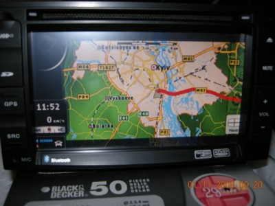

Первые фотки в прицепе...
Подключил к питанию... при запуске нарисовалси лого NISSAN
Проверил все режимы (DVD, GPS, камера заднего вида и др. кроме телека и iPodа).... всё вроде работает.
На SD-флэшку навигации доставил карты и языки Украины для iGO-8.
Для цикавости залез в меню настройки кнопок управления на руле...

Голова поддерживает МП3, Блутуз (причем с профилем A2DP, а также приглушает музыку на время громкой связи), многозадачна (музыка во время навигации).
Помимо втроенного GPS, подкупило ещё то, что кроме USB есть 2 слота для SD-флэшек (один для GPS, другой для мультимедиа до 8GB).
