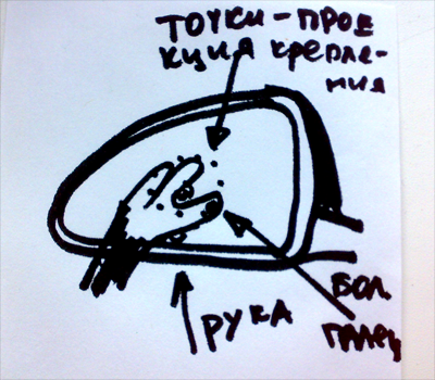

Вокруг машины бегали дети, смортю боковое зеркало (водительское)сдвинуто наполовину от положения ОТКРЫТО. Начал закрывать кнопкой - двигатель жужжит, а не закрывается. Помог рукой. Потом снова двигателем. Что-то клацнуло, начало нормально открывать-закрывать.
НО !!!!
Само зеркало регулируется только вверх-низ.
А вправо-лево - нет и даже двигатель не работает. Подозреваю, что ничего страшного нет, просто что-то выскочило.

Сообщение COBA » Пн авг 18, 2008 16:06:35
я)
правда ремонтировали на сервисе, но конструкцию изучил.
зеркало состоит из 3х частей
1) основы, которая собственно закреплена на шарнире на кузове. к этой основе крепиться поворотный механизм настройки зеркала
2) передней крышки - такая мыльница здровая
3) самого зеркала.
ПОВОРОТНЫЙ МЕХАНИЗМ представляет собой пластиковый круг диаметром сантиметорв 7 к которому крепиться зеркало 8-ю защелками (по внешнему краю круга)
СКОРЕЕ всего у тебя отцепились некоторые из этих защелок. поэтому может быть достаточно прижать зеркало пальцами в районе этих защелок - равномерно нажать одновременно 5-ю или 3 тремя пальцами на проекцию крепления (во завернул!) в центре зеркала. - см схему (соре, рисовал как мог)) )
Мну эта манипуляция помогла когда зацепил зеркало при парковке во дворе второй раз и тоже плохо работала настройка.
ЕСЛИ не поможет - до поворотного механихма можно добраться изнутри и все крепления проверить воочию. Для этого нужно снять переднюю крышку. Оная крепиться к основе пластиковыми выступами сверху, которые входят в пазы и защелками снизу. Чтобы ее снять нужно (внимание! теоретически ибо я крышку снял зацепив зеркалом за кузов газели) аккуратно поддеть нижний край тонкой отверткой чтобы отпустить защелки и снять крышку движением вреред-вверх.

Сообщение Ничей » Пн авг 18, 2008 16:24:39
COBA писал(а):(во завернул!)
Супер!!!!!
Завернул отлично!!!
спасибо!!!!!!!!
РС:
и рисунок - доходчивый!!!!!

Сообщение Ничей » Чт авг 21, 2008 09:55:27
Тыкал я пальцами зеркало - не помогло.
Сегодня, отдал в Голосеевский сервис.
Приемщик снял зеркало - покрутил, не получилось.
Оставил машинку - заберу отпишусь.

Сообщение Ничей » Ср сен 03, 2008 10:48:09
Пишу отчет:
Манипуляции пальцами руки, не помогли.
Поменяли по гарантии на Голосеевском СТО, сказали, что я первый который обратился с этой проблемой.Обслуживаем доволен.
Спасибо им большое.
Да, хочу предупредить!
Манипуляции пальцами, нужно проводить аккуратно, т.к. мое старое зеркало треснуло в двух местах при установке мастерами сервиса.
Но, я на них не в обиде, поменяли все - и привод и само зеркало.
