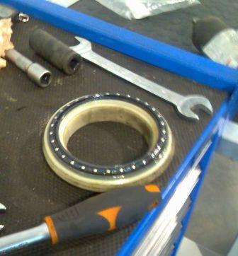

Вот так выглядит разобраный опорный (пробежал 4 тыс.) -шарики действительно испытывают серьезную нагрузку и даже при таком небольшом пробеге уже заметна выработка на обойме. Герметичность точно НИКАКАЯ. :sad:

Сообщение Gots » Вт июл 29, 2008 16:53:16
Мацони
Глядя и читая возник вопрос.
А может таки не в подшипнике собака порылась?
Может посадочное место не то? Например угол,
или шов там от сварки (грубо, но), или...
не смотрел?
С уважением

Сообщение Мацони » Ср июл 30, 2008 22:04:20
Gots писал(а):Мацони
не смотрел?
Не смотрел! Голова в дырку не влазит! :smile:
После переделки проехал почти 2 тыс. , пока нормально.
Сообщение Мацони » Ср июл 30, 2008 22:06:37
кочевник по жизни писал(а):Вот так выглядит разобраный опорный (пробежал 4 тыс.) -шарики действительно испытывают серьезную нагрузку и даже при таком небольшом пробеге уже заметна выработка на обойме. Герметичность точно НИКАКАЯ. :sad:
Вообще ничем не отличаются от "неусиленных"! Хотя беленькие красивше!!! :smile: :smile: :smile:
