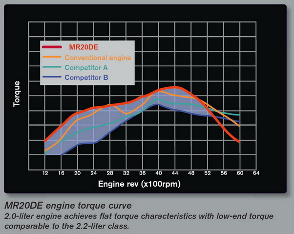

Держи.
Navi Pack LE+ 2.0 4WD CVT A52G

А как он правильно читаеться....
Что по вертикали.... с чем это идёт сравнение...
Кодировка MR20DE - что єто....???
Спасибо!
п.с. Прокоментируё пожалуйста картинку?

Сообщение vc_ » Сб июн 07, 2008 11:35:56
по вертикали крутящий момент, правда жалко без градации.
мр20де - это код двигателя 2.0. в кашкае.

А другие лиинии что єто?

Согласно харакерист макс. кр. момент -196 Нм при 4800 об.мин при...
Чтото не сходиться! Может это не график крутящего момента...? :shock:

Сообщение vc_ » Сб июн 07, 2008 11:52:17
другие линии - как сказанно из коментария, сравнение с крутящим моментом других 2.2 литровых двигателей.
каких - хз, наверное это можно почерпнуть из статьи из который вырван график.
как это может?
там же белым по черному написано "torque"!

B_B писал(а):Согласно харакерист макс. кр. момент -196 Нм при 4800 об.мин при...
Все правильно. Это у дизелей максимальный крутящий момент с самых низов начинается на 1800-2000 об/мин. У бензиновых на высоких оборотах. У меня чувствуется подхват как раз после 4000, мотор 1.6.

B_B
1,6 - 156 Нм (при 4400 об./мин. )
2,0 - 196 Нм (при 4800 об./мин. )
А максимальна мощьность у обоих моторов достигается при 6000 об./мин.

дядя женя, вы не совсем поняли.
В_В знает на каких оборотах у двигателя 2.0 максимальный момент и это 4800 если верить официалам.
но на графике максимальный момент на оборотах 4450.

График выдран из рекламного буклета Ниссана, где они хвастаются своим новым двигателем MR20DE, устанавливаемым на Кашкае. Красная линия - характеристика этого самого двигателя. Желтая - "обычный стиральный порошок". Зеленая и синяя - характеристики двигателей конкурентов А и В. Чтобы нельзя было проверить приведенные параметры, названия конкурентов не разглашаются. Внизу приписка, что новый-супер-пупер двигатель MR20DE теперь достигает максимального крутящего момента чуть раньше - при более низких оборотах, т.е. по этой характеристике соответствует двигателю 2.2л

URRI писал(а):MR20DE теперь достигает максимального крутящего момента чуть раньше - при более низких оборотах, т.е. по этой характеристике соответствует двигателю 2.2л
Как сразу стало приятно что я на 2,2 литрах колесю !!!!! точто как на Камри! :D

Сообщение elektron » Сб июн 07, 2008 19:48:32
Удивительный топик по смысловой нагрузке! :lol:
Крутящий момент гашего двигателя очень хороший и 80% его момента лежат в диапазоне примерно 1200....6000 об/мин.Для бензина это очень хорошо.Работают постоянно изменяемые фазы.если бы еще нормы экологии похерить,то на этих указанных мною оборотах можно было бы снять и 90% момента. :wink:
Диаграммы 2.0л

Сообщение B_B » Вс июн 08, 2008 08:44:32
elektron
Спасибо, это поинтереснее.....
Вот я для себя сделал вывод... и усянил!
После 2000 тыс оборотов на повышенную передачу не страшно переключаться..... и даже скажу что норма....180 Нм тяги при максим. 196....
А также 175 Нм при 1500 оборотах... клас.... Так что 3 передача (1500-1700 об) на выходе с поворотов 30-35 км/час не совсем и критично.... машинка плавно вытягивает.... и ей это ВПОЛНЕ по силе!
