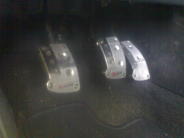

Короче купил вчера от такие штуки на педали, ....кто что скажет???? так как мнение у самого пока неоднозначное, может кто-то юзал(ет), не было ли проблем во время движения и не может ли повлиять на безопасность? ... сам в размышлениях, внешне вчера нравились, сегодня не очень. Может снять?

Лучше сними! Дело в том, что ты купил не самый лучший вариант. У них вот те крепления за педальку со временем разбалтываются и отпадают, как правило, в самый не подходящий момент. Если уж ставить такие накладки, то известных производителей, сверлятся дырки в педали и прикручиваются надежно и навсегда. А в движении они проблем не создают, есть даже польза: красиво и не стирается резинка на педали. Будешь продавать машину - снимешь, и педали будут как новые, а дырку в них никто и не заметит. :D

+1..все правильно!
У самого похожие педали на ланосе..так на педали газа разболталось однажды крепление...ой как было не приятно, т.к. когда накладка слезла, то уперлась в саму педаль, тем самым нажимая ее...вообщем сейчас просверлил на ланосе дырки в педалях и посадил эти накладки нормально уже..

Спасибо .... буду делать выводы, эти точно уберу, наверное возьму покачественней продукт...Присмотрел Sparco... и крепление через дырку и внешне поинтересней.

А неужели родные тебя не устроили :shock: , и в чем удобство от таких накладок? :sad: Потому как со стороны красоты - я себе под ноги и темболее на педали внимания не обращаю, вернее туда даже не смотрю ! :smile:

От накладок один + не стирается резина на педалях

Мне просто кажется, что педали должны быть прорезиненными, по алюминеевым накладкам скользнет нога в не самый подходящий момент и может произойти непопровимое

На правильных накладках типа МОМО есть резиновые участки, чтоб нога не соскальзевала.
