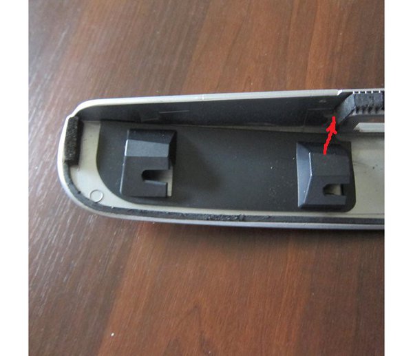

Ще питання, чорні накладки з Алі можна рухати, як точно вгадати положення накладки, щоб болти точно увійшли в отвори?

Valm писал(а):Ще питання, чорні накладки з Алі можна рухати, як точно вгадати положення накладки, щоб болти точно увійшли в отвори?
Нельзя ошибиться, эти крепления ставятся в упор с внутренностями накладки. Всё попадает чётко.

Valm
Я пару сторінок тому, в інструкції, писав: "Места посадки ремкомплекта вымерять не нужно, он фигурный, по-другому не встанет. Разве что сдвигать нужно максимально в сторону центра накладки, до упора о пластиковый выступ".

Сэнсэй писал(а):Valm
Перепрошую, но не зрозумів до кінця. Його можна пересунути впритул до краю, як на фото, до губки,
а можна зрушити ближче до центру.
І що означає "сдвигать нужно максимально в сторону центра накладки, до упора о пластиковый выступ", який виступ?

Сообщение tav_59 » Пт мар 17, 2023 07:34:31
Смещай вверх до упора. В правом верхнем углу крепления вырез сделан не зря.

Сообщение Сэнсэй » Пт мар 17, 2023 16:01:59
Valm
Так, ближче до центру, до упору вирізом накладки, як шановний tav_59 стрілочкою позначив

Сообщение Valm » Сб мар 18, 2023 22:37:19
Дякую всім, зрозуміло, буду клеїти
