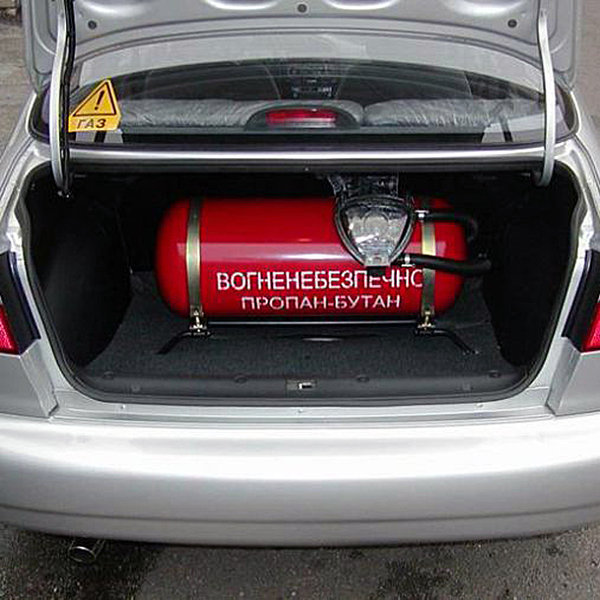

Сообщение Airman » Вт окт 20, 2020 20:57:58
Инициативные халявщики :mad:
Нацполиции могут дать право проверять автомобили с ГБО
20 ЖОВТНЯ 2020, 20:37
В Украине Нацполиция может получить право проверять автомобили с ГБО. С такой инициативой выступила Нефтегазовая ассоциация (НАУ).
НАУ считает, что если полиция будет проверять автомобили, на которых установлено газобаллонное оборудование, то это повысит ответственность их владельцев и безопасность окружающих.
Предполагается, что благодаря этому на украинских дорогах станет меньше опасных автомобилей. Речь идет о машинах, на которых ГБО установлено кустарным способом.
Нефтегазовая ассоциация также предлагает, чтобы все автомобили с ГБО получили специальные опознавательные знаки, благодаря которым их можно будет сразу выделить.
Напомним, что с 1 января 2020 года в Украине вступили в силу новые правила регистрации автомобилей с газобаллонным оборудованием. Теперь контроль за его установку возложен на специальные центры. При этом стоимость регистрации таких машин увеличилась, в результате чего в нынешнем году заметно уменьшилось количество желающих перевести свою машину на автогаз.
