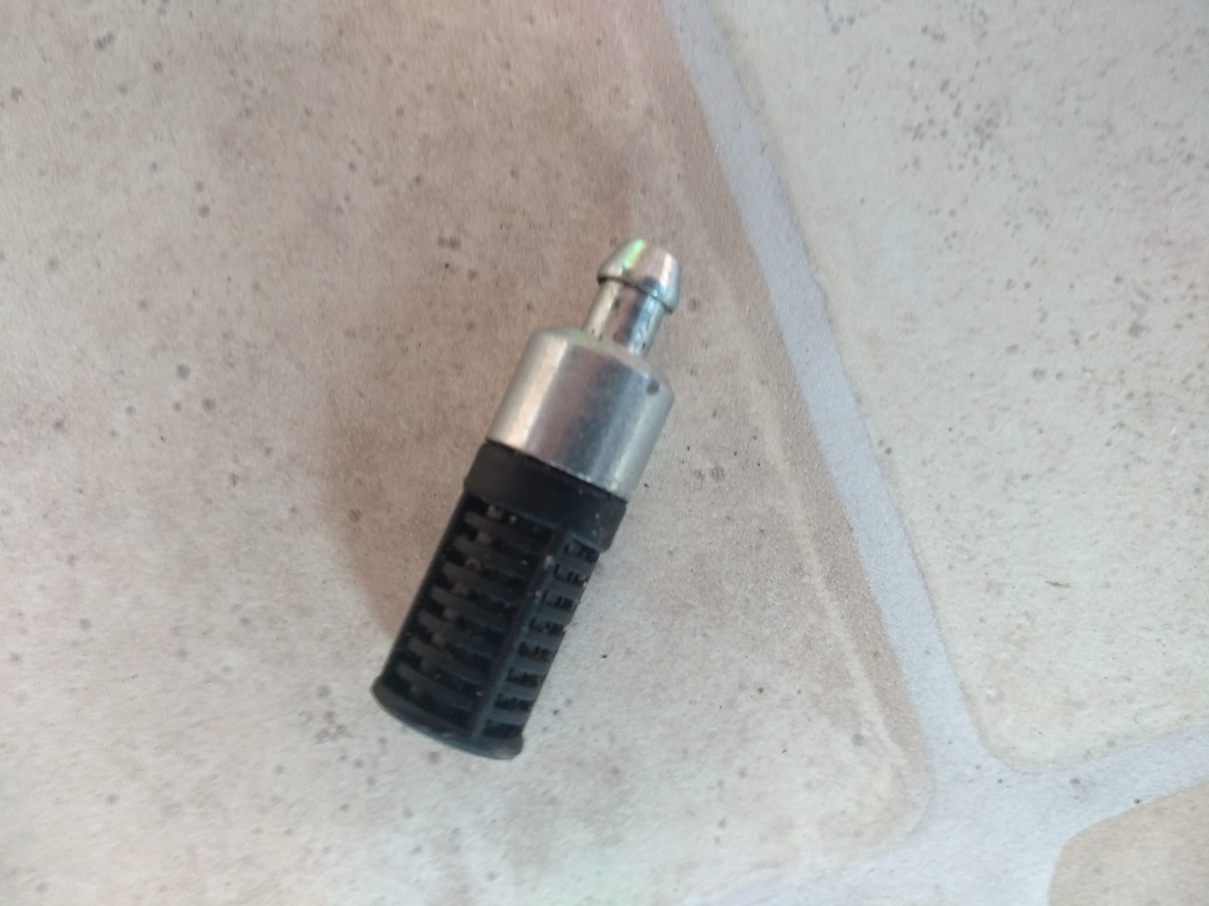

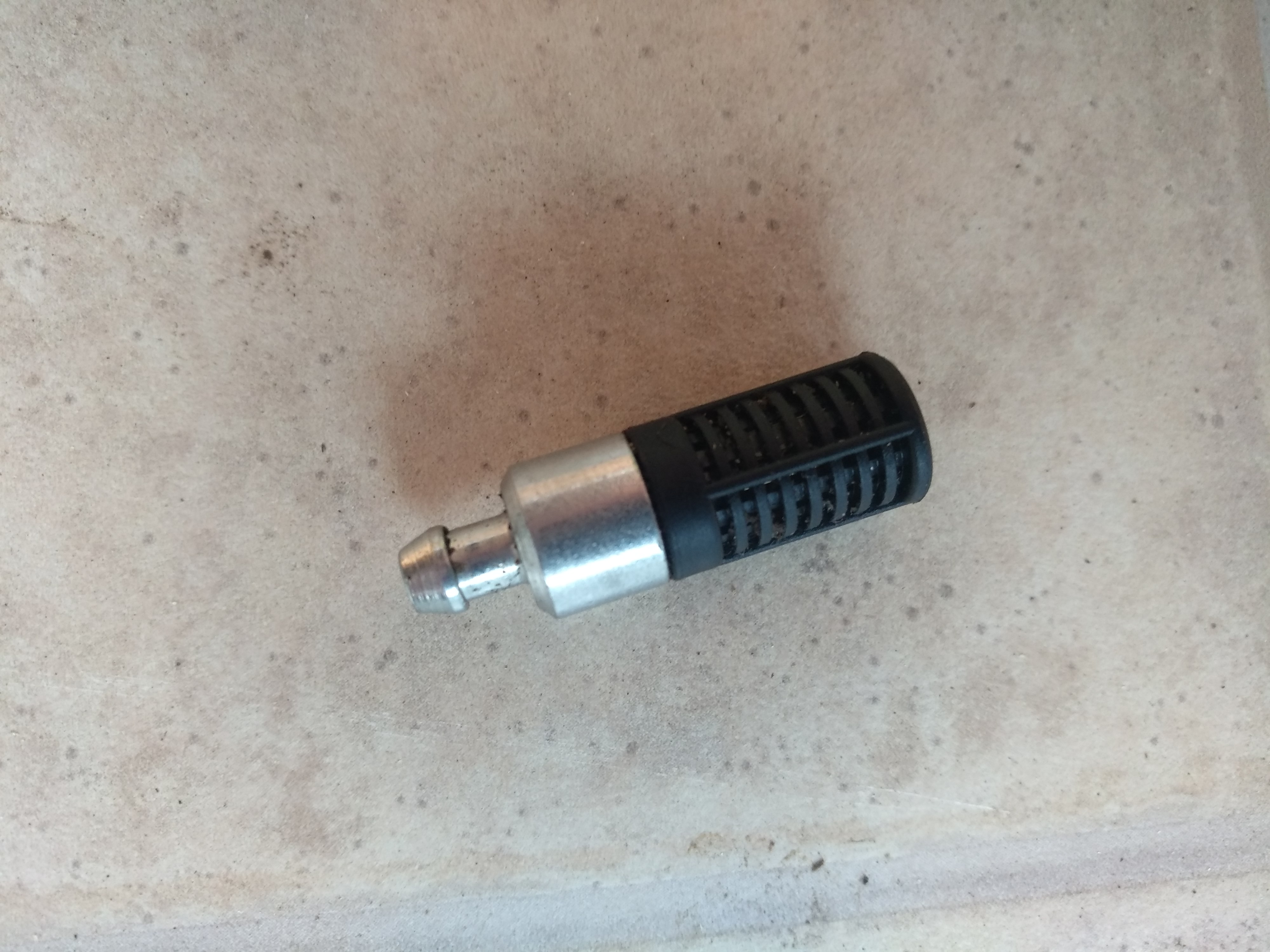

Кста, в своем штиле180 на днях менял порвавшуюся шнур-дёргалку и осталася вот такая запчасть после сборки :wink:
Мож кто из штилистов опознаит шоцетакэ ?

Airman писал(а):Кста, в своем штиле180 на днях менял порвавшуюся шнур-дёргалку и осталася вот такая запчасть после сборки :wink:
Вживую у себя такую штуку не извлекал. Цікаво стало :)
Загуглил. Это фильтр масляный стоимостью 14 грн.

BIS писал(а):Вживую у себя такую штуку не извлекал. Цікаво стало
Сорри ще за оффтоп, но штобы этот фильтр заменить, нада всю пилу разобрать, бо как он стоит в маслобаке на трубке забора масла, но она короче, чем в топливом и через заливное его ну никак не всунешь #-o

Сообщение альтист Данилов » Ср апр 15, 2020 18:15:27
У меня было, прохудилась эта масляная трубка, хотел сам менять, но правильно, что не решился. Там мороки, действительно до... (много). Поехал в сервис и мастер за почти час, поменял. Разбирать пришлось, действительно, пол пилы . Советую воспользоваться сервисом. Может после карантина?
Только понять не могу, как ты ремонтируя шморгалку, умудрился из бачка фильтр добыть?

Сообщение Airman » Ср апр 15, 2020 19:05:17
Выпал :oops:

Сообщение BIS » Ср апр 15, 2020 19:08:13
Может попытаться ему хирургическую операцию сделать по натягиванию шлангочки на фильтр с помощью зажима, пинцета ... :D

BIS писал(а):ему хирургическую операцию сделать по натягиванию шлангочки на фильтр с помощью зажима, пинцета ...
Как говаривали в пионерской юности - успехов, товарищ! :smile:
Я пытался, честно, но масло шланг в маслобаке уж о44 короткий, не натягиваецца, фильтр падает постоянно,, наверно нада хирургов подключать.
Пока решил лить чистое правильное масло с постоянным мониторингом.

Сообщение альтист Данилов » Ср апр 15, 2020 19:35:28
Airman писал(а):Пока решил лить чистое правильное масло с постоянным мониторингом.
А до этого, наверное, отработку лил? Если да, то в ней причина. От отработки даже маслостойкая резина разбухает. Поэтому и фильтр соскочил. Я прошел по этим граблям, думал с пользой масло утилизировать. Ага, гривен триста замена шланга обошлась.

Сообщение Airman » Ср апр 15, 2020 19:59:26
альтист Данилов писал(а):до этого, наверное, отработку лил? Если да, то в ней причина
:oops:
Повёлся на "советы" т. н. "бывалых", шоб им пусто было...
Но, правда, всего 2 бачка отработки юзал, но, видимо, хватило...
