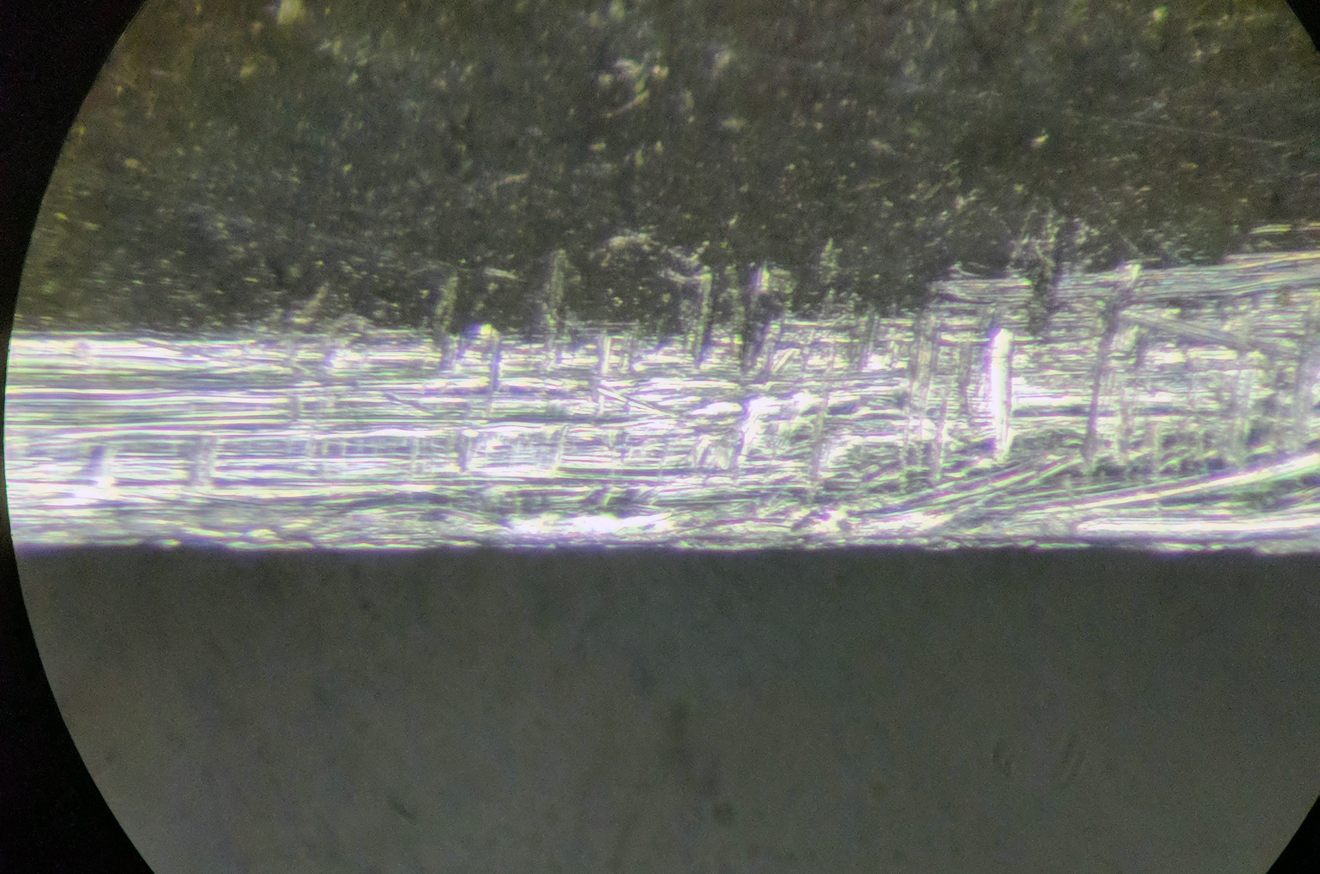

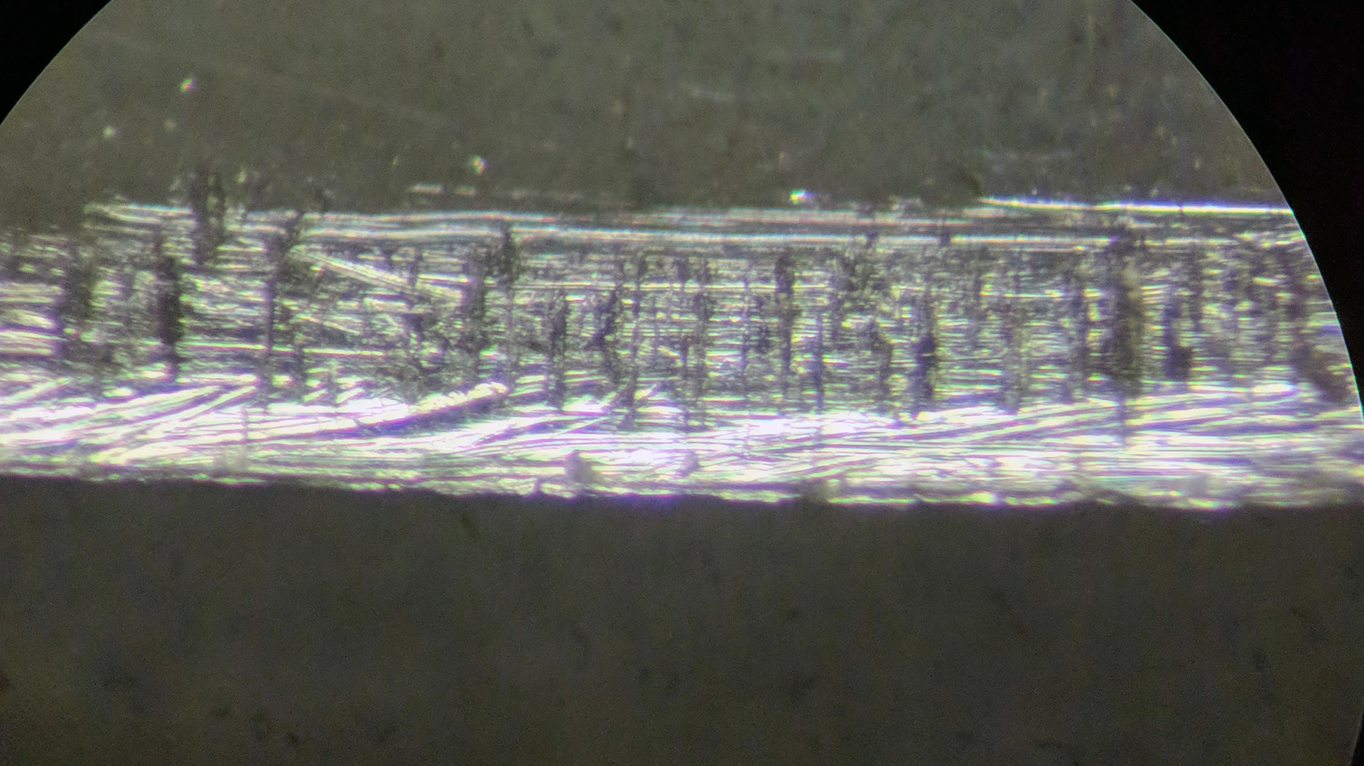

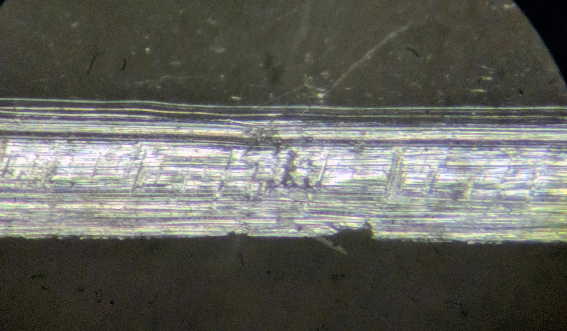

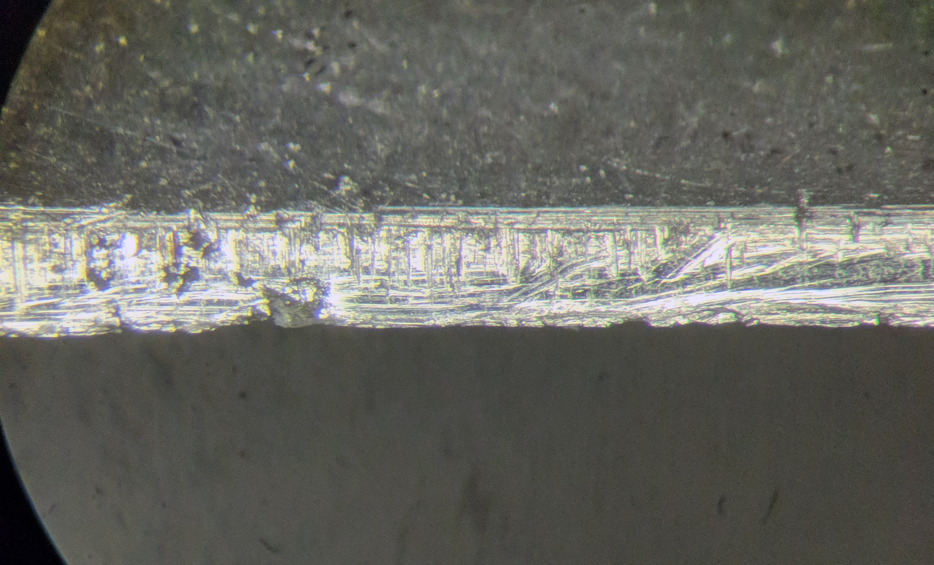

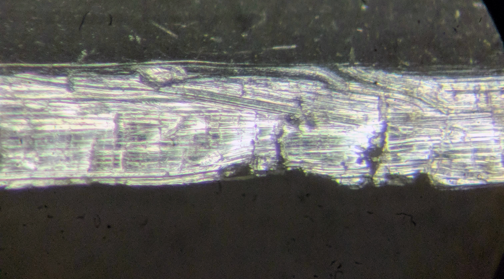

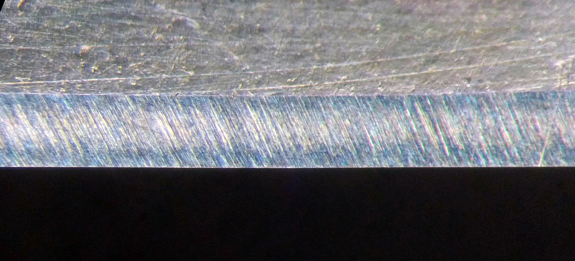

Нож скорей всего точился вот такой точилкой:
Которая все ножи убивает в хлам. Советую, если есть такая точилка, выбросить ее и забыть.
Нож не резал ничего. Больше царапал, давил, рвал. Жалко видеть нож в таком состоянии.

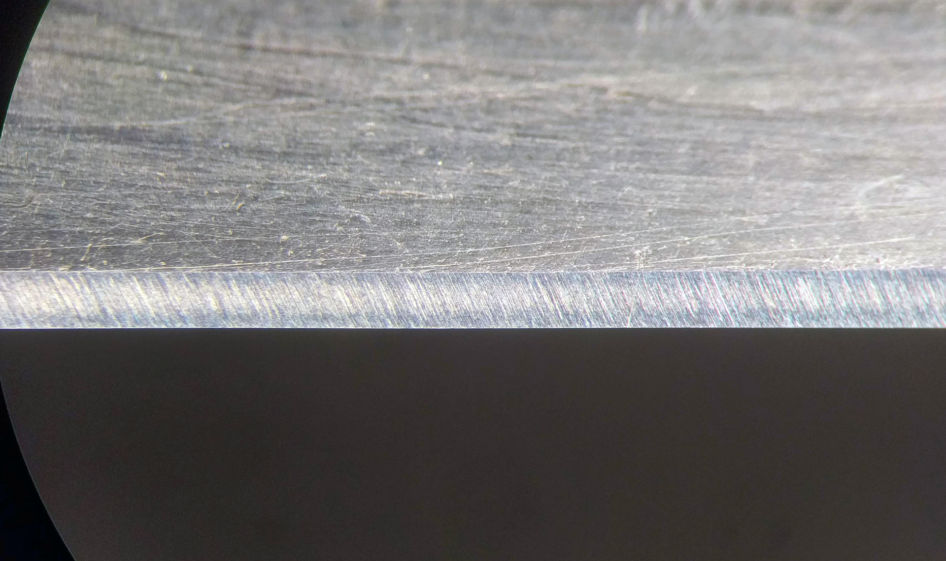

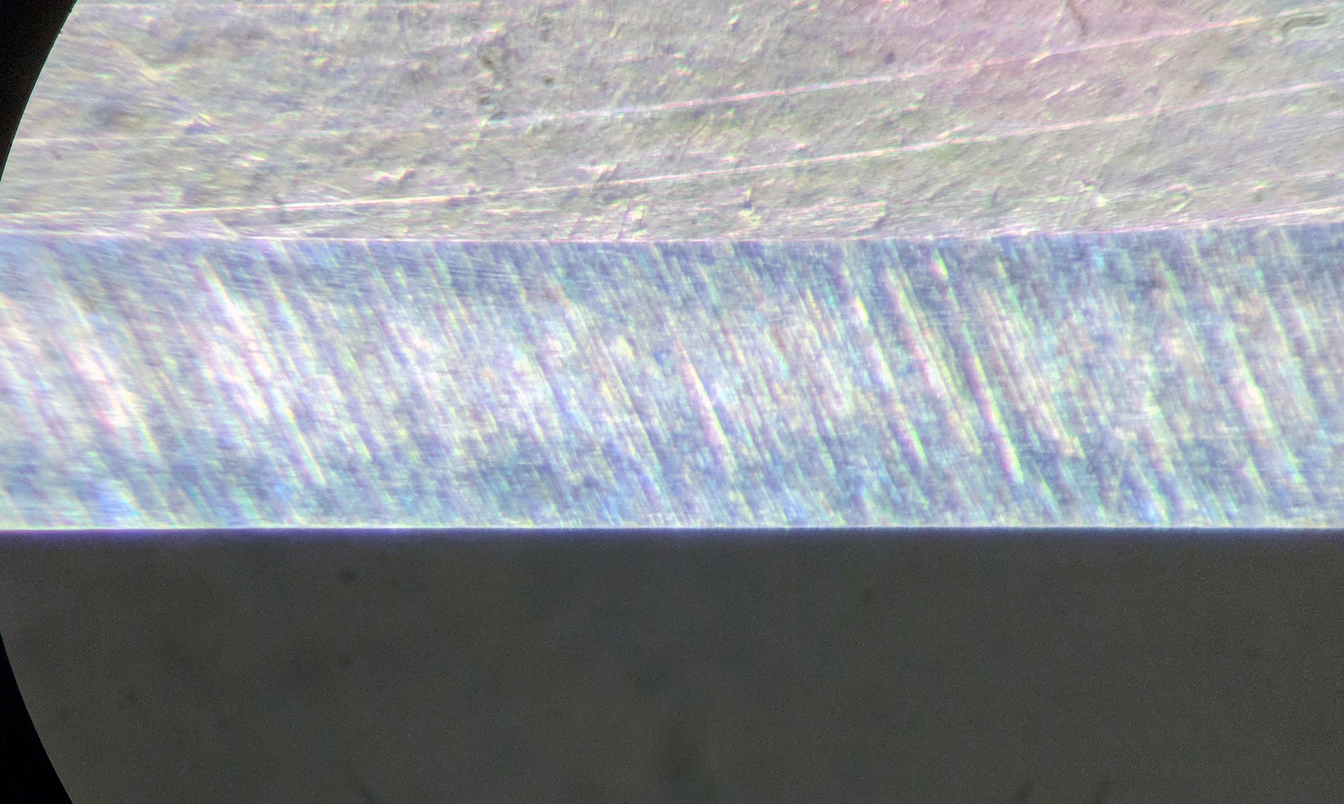

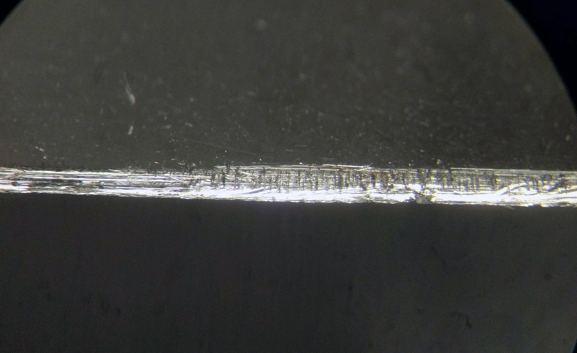

Чтоб было более понятно, вот что было:

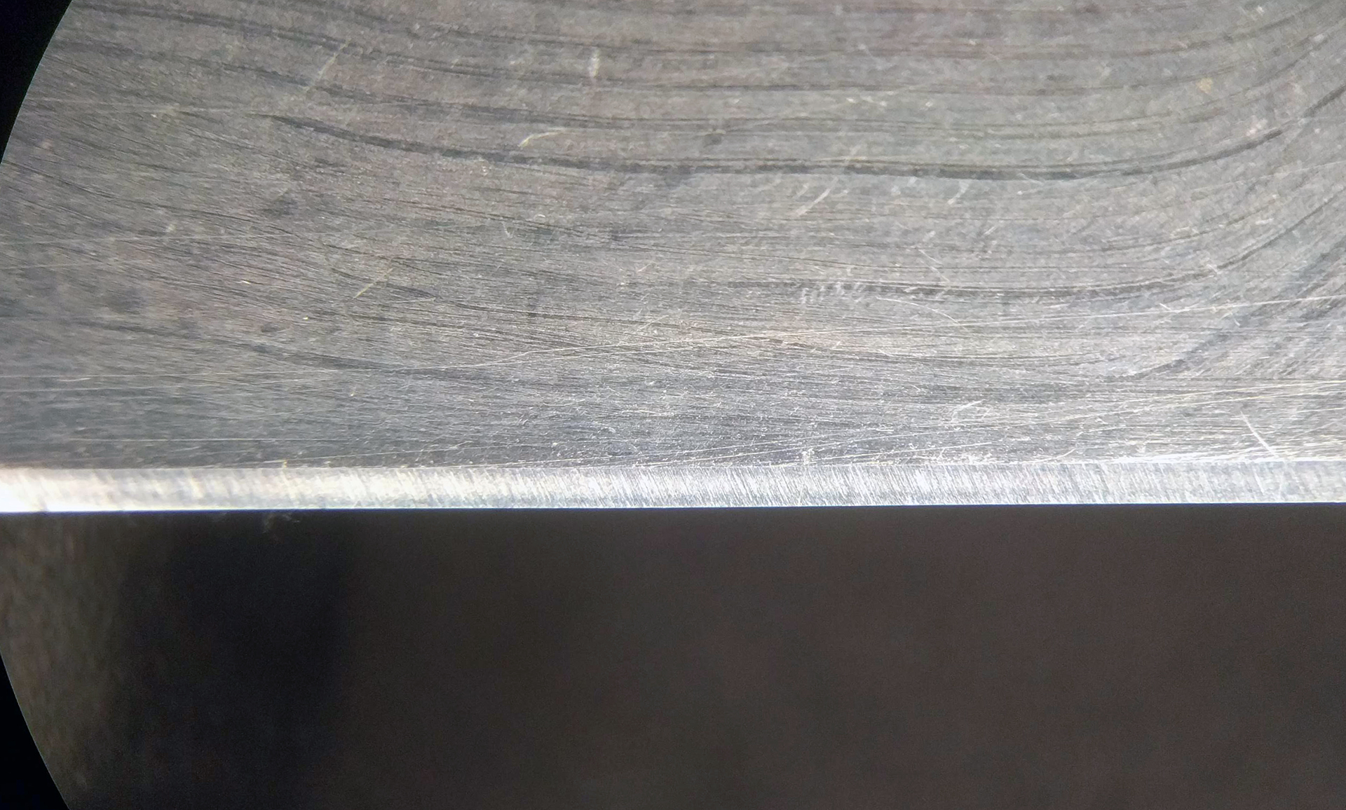

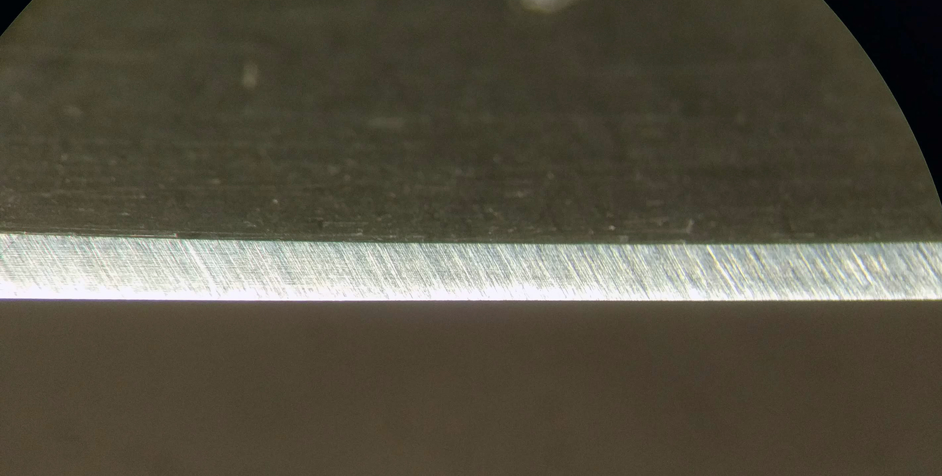

У меня у самого такой нож есть, точно такая же модель. И сын попросил себе такой же, чтоб носить в рюкзаке и не было претензий от окружающих.
Нож точить тяжело. Ширина ножа маленькая, ширина подвода маленькая. Заводской угол на таких ножах, в большинстве случаев 40 градусов. Но особенно тяжело точить малый нож, по понятным причинам. Плюс металл мягкий. Хватает одного неудачного ошибочного движения, чтоб пришлось уходить на пару заточных камней вниз, чтоб исправить ошибку и "сделать красиво".
Вот результат:
