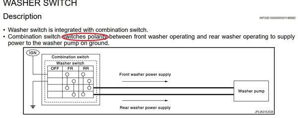

Сообщение oreh » Вт мар 31, 2020 08:07:05
Вот схема из ESM, 12/0 и 0/12 выделил в тексте, но и по схеме прекрасно видно

Сообщение Сергей_44 » Вт мар 31, 2020 08:37:23
Спасибо огромное!!!
