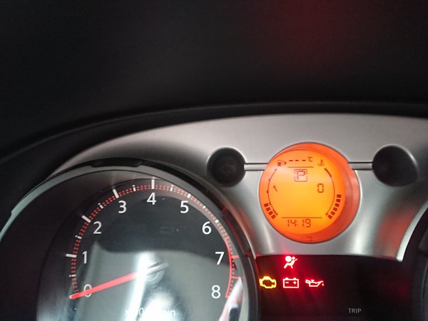

Всем добрый день!
Вернулся с командировки, буду заниматься машиной, как все сделаю обязательно отпишу!
А сейчас такой вопрос что это за ноль с права и ключ с лева!?
Re: Проблемы с CVT или..?
Сообщение bykovdima » Ср фев 12, 2020 13:09:49
kaptafah
количество ключей в машине. возможно выложил все инструменты, вот она и показывает что их 0 :smile:
Torpedo (Ср фев 12, 2020 19:58:07)
Сообщение bykovdima » Ср фев 12, 2020 13:12:35
kaptafah
если серьезно - это сколько осталось км до планового ТО. если еще точнее, то с момента установки данного счетчика в его значение Х(=15000), уже прошло ровно Х километров. в этот момент машина даже какие-то звуки издает, а потом считает в минус
