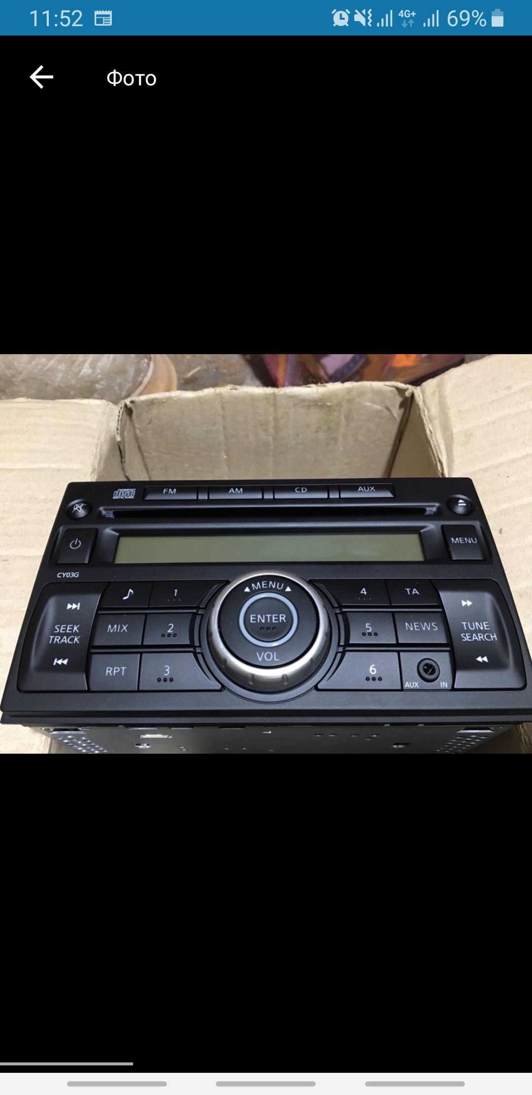

Многое понятно так же как многое нет) тогда подскажите, если я куплю другую штатную магнитолу с аух, она будет норм взаимодействовать с моим экраном(такие как, выводить видео на экран при задней передачи). Или то же есть, какие то подводные камни.
К примеру вот такую
Сообщений: 21342
Cash on hand: 1,838.41
Благодарил (а): 3109 раз.
Поблагодарили: 7049 раз.
Re: AUX
Сообщение Сэнсэй » Пт янв 31, 2020 21:23:13
d1mas6ka
Эта магнитола не знает, что такое видео. По-моему, и mp3 с диска тоже читать не умеет. У тебя два пути: либо найти одну из двух магнитол из моих двух постов выше, либо всё заменить на китай-магнитолу "всё в одном", вместе со всей пластиковой накладкой, чтобы корпус экрана не торчал бесполезным надгробием, ибо с этим штатным экраном ни одна сторонняя магнитола работать не будет.
Первая попавшаяся на али: https://aliexpress.ru/item/32868045529. ... f5650dd4-7
Звук у таких магнитол будет явно хуже твоего штатного, инфа об авто тоже выводиться не будет, но за то будет любая навигация, любая камера, видео, свистелки-перделки.
