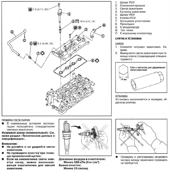

Если машина начинает подтраивать на холодную - пора вспомнить, а как давно менялись свечи?
я на своих ~150 000 откатал! Как говорят в народе: В любой непонятной ситуации - меняйте свечи!

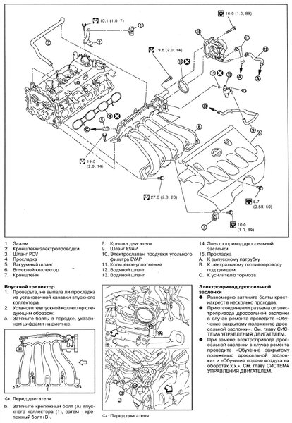

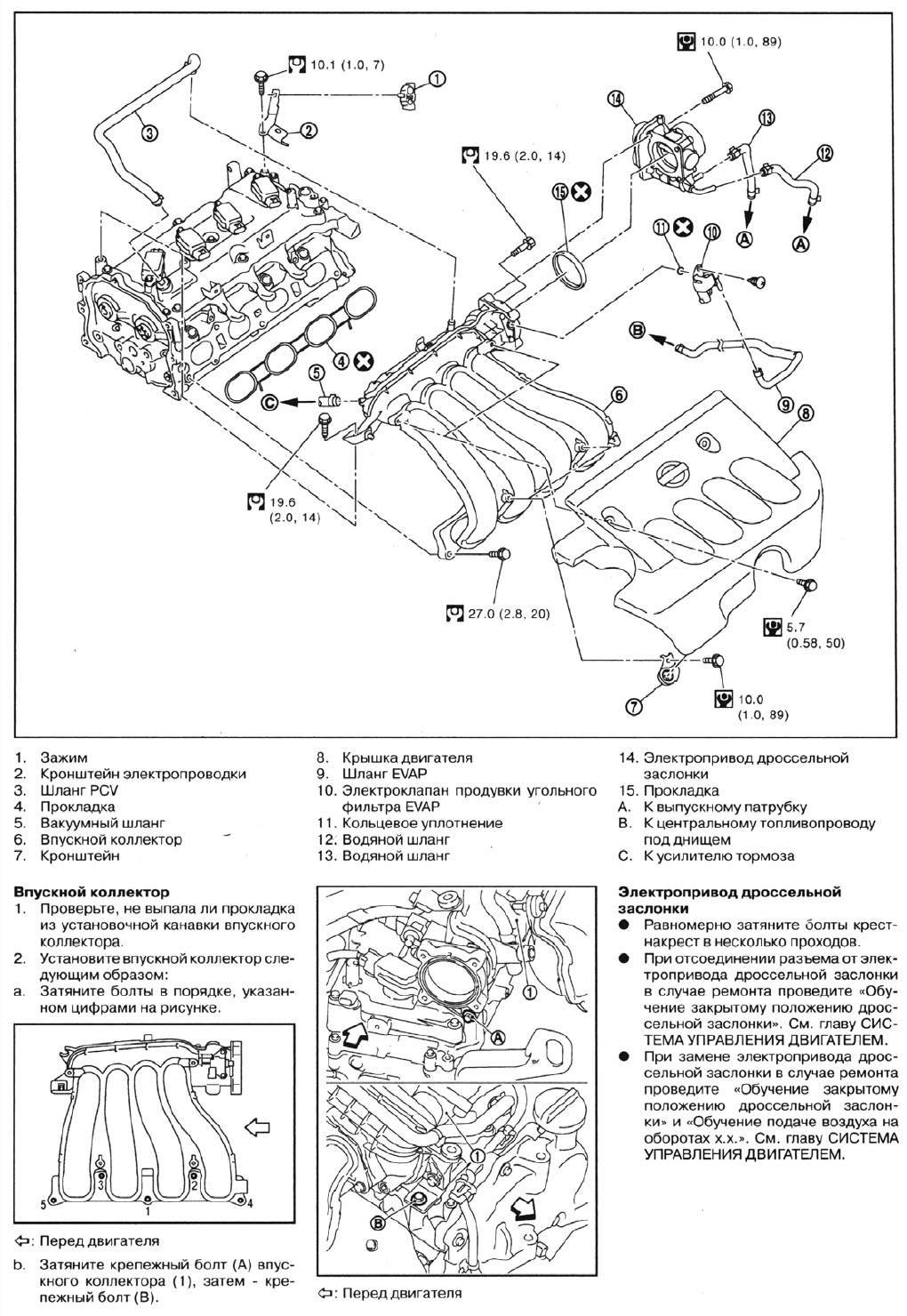

Так что - пора! Чтобы добраться до свечей надо снять впускной коллектор!
А чтобы снять впускной коллектор надо снять дроссельную заслону — под ней последний болтик
После чего открывается доступ к катушкам зажигания и свечам
т.к. у меня начали были плавать обороты — точнее ни с того ни с сего они просто начали проседать, то это значит что пора чистить дроссельную заслонку!
Для двигателя MR20DE это классический симптом! - внутри её набивается копоть и когда её нарастает приличное количество она перекрывает поток воздуха. Чистится она тряпочкой с растворителем весьма хлопотно — прикарела качественно!

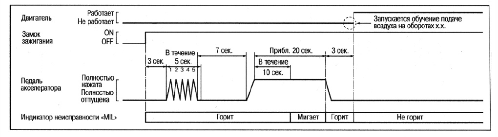

4. Обучение подачи воздуха на оборотах холостого хода
— отпустить педаль акселератора
— повернуть ключ в ACC
— через 10 секунд повернуть ключ в положение ON
— через 3 секунды полностью выжать педаль акселератора 5 раз в течение 5 секунд и отпустить педаль
— через 7 секунд полностью выжать педаль акселератора и держать выжатой в пол
— примерно через 10 секунд на приборной панели начнет мигать сигнал "ошибка двигателя" — педаль не отпускаем!
— после того как сигнал "ошибка двигателя" перестанет мигать и загорится постоянно отпустить педаль акселерометра
— в течение 3х секунд запустить двигатель: он начнет гонять обороты — это нормально
— через 20 секунд обороты упадут до нормальных и будут немного плавать — это нормально
— ключ в положение LOCK (двигатель заглушить)
КОНЕЦ
