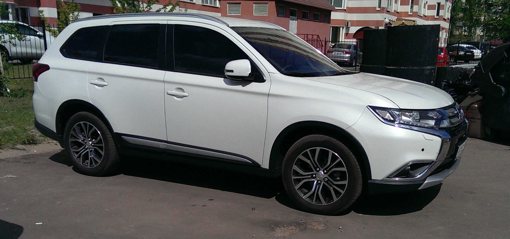

От Мицубиси Аутлендер диски не подходят?
Re: Шины и диски на машинку
Сообщение Dr.Feelgood » Вс апр 29, 2018 07:52:40
Красивые диски, но увы...

Сообщение oleg_t » Пн апр 30, 2018 09:06:00
Вот еще как вариант :mrgreen: -
