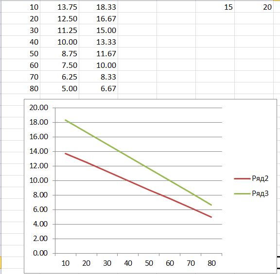

Провел ТО солнечному коллектору :D . Помыл абсорбер и стекла от пыли.
Понаблюдал за работой. Чуток подправил скрипты. Суть изменений в температурах срабатывния включения и отключения насоса. Если разница температур слишком маленькая - то солнце успевает подогревать воду в абсорбере и насос качает почти постоянно. Когда вода в бойлере холодная смысла нету качать теплоноситель, который на несколько градусов теплее. И еще змеевик в бойлере тоже имеет какой-то КПД. Не вся температура носителя отдается бойлеру и уходит на второй круг. У меня на бойлере два датчика температуры. Во время цикла прокачки датчик на обратке может иметь температуру на 2-3 градуса больше датчика внутри бойлера. Когда вода в бойлере теплая - то порог срабатывания IMHO можно немного уменьшить.
Иcходя из этих соображений и наблюдений скрипты сейчас вычисляют разницы температур срабатывания по формулам относительно температры в бойлере.
Ниже последний вариант скрипта. У родителей стоит и работает первый вариант контроллера без экрана на 168-м чипе. Я обломался перепаивать уже работаюший девайс. А с экранчиком у меня так и остался на макетке :)
Сейчас солнышко светит. Коллектор нагревает воду вполне юзабельно.

Поигрался еще чуток с контроллером. Напишу свои соображения. А вдруг кто-то захочет слепить себе такой девайс.
Провел небольшой тюнинг. Трубка для датчика температуры внутри бойлера уходит от дна почти до самого верха. Я датчик запихнул не на всю длину. Изначально провод между датчиком в бойлер и датчиком на обратку отрезал всего метр. Потому датчик в бойлере бы низковато. Разница температур между верхом бойлера и низом может легко быть десяток градусов. Когда кто-то откручивает кран вниз бойлера поступает холодная вода. Потому температура в бойлере мерялась "не точно". Потому я считал что КПД у змеевика "слабенькое". Во время цикла температура от бойлера и обратки плавала. Несмотря на это вся система работала нормально. Насос включался с нормальной периодичностью.
Но ведь нет предела совершенству :D Установил датчик нормально в верхнюю точку. Он стал показывать стабильную температуру. Температура обратки во время прокачки не поднимается больше чем на пол градуса показаний внутреннего датчика. Значит с КПД змеевика в бойлере все в порядке. Практически все принесенное тепло бойлер забирает.
Теперь некоторые соображения по повышению эффективности.
Всего в системе у меня литров 15-18 теплоносителя. Емкость самого абсорбера где теплоноситель греется ~6 литров. Остальные участки системы несмотря на теплоизоляцию тепло только теряют.
Так что эффективней не постоянно гонять теплоноситель по системе, а порционно догреть теплоноситель до разницы скажем градусов 15, прокачать и дальше делать перерыв для нагрева в абсорбере. Если посчитать по производительности насоса - то полный цикл прокачки у моей системы минут 6. Еще есть временной лаг по измерениям на датчике в абсорбере. Он составляет где-то минуты полторы - две. Исходя из этих соображений в скрипте (постом ранее) выставил разницу температур для включения 20 градусов и потом подобрал температуру выключения так чтоб цикл прокачки выключался приблизительно через 7 минут после начала. Итого получилось 20 включение и 17 выключение.
Система работает нормально даже не в полностью солнечные дни. Наверное, если б делал сейчас, то абсорбер бы сделал побольше площадью в пару квадратов вместо одного(чтоб иметь запас по мощности). Родители довольны.
