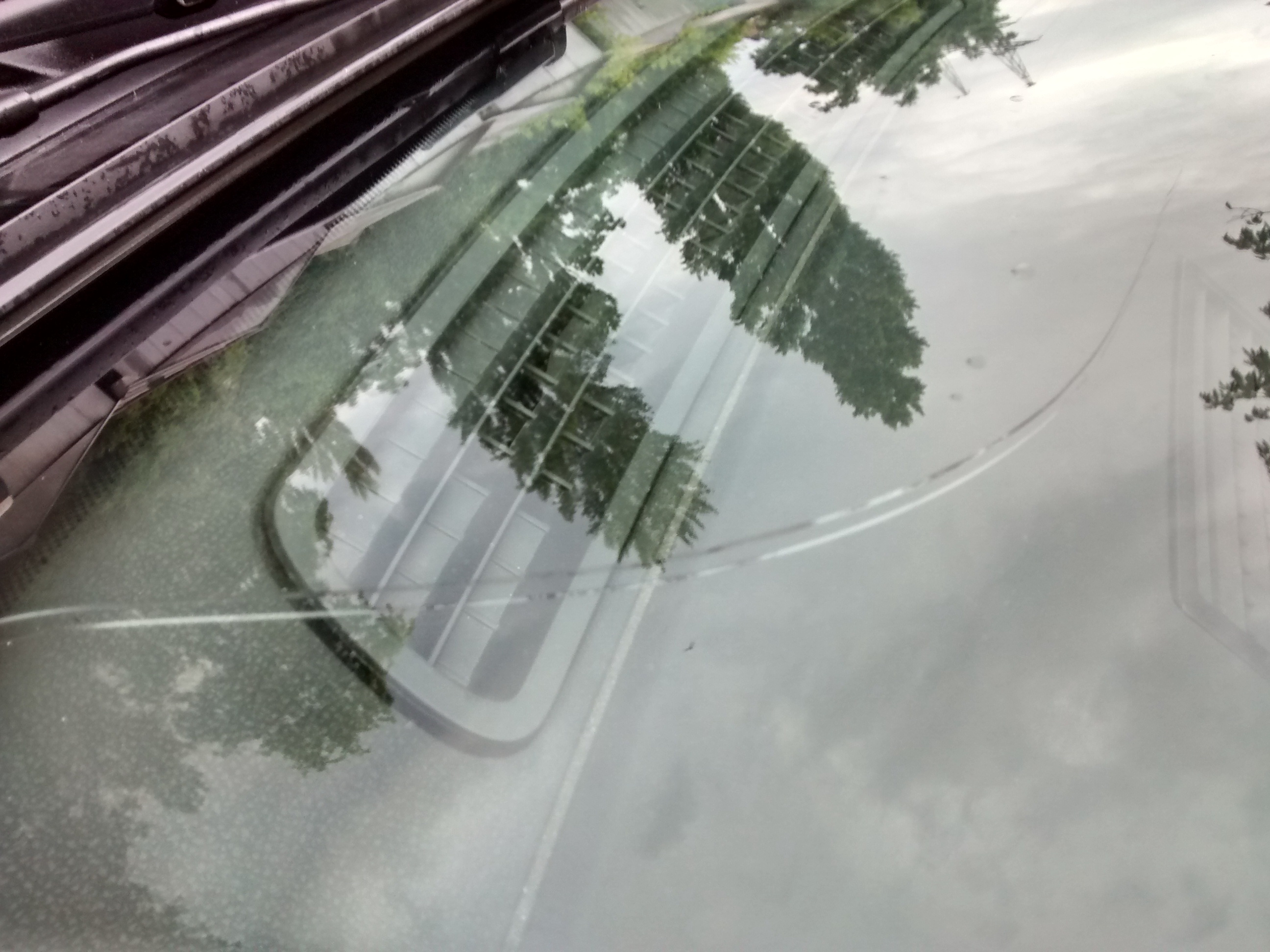

Для любителей фото с котиками (зачёркнуто "с котиками") с трещинами в лобовухе:
По ходу возник вопрос:
Я правильно понимаю, что с такой трещиной границу Украины пересекать нельзя или всё-таки можно, но менять стекло тогда придётся с бонусом в виде штрафа в Польше за злотые или в Германии за эвро, тут уже как повезёт.

Сообщение STORM » Сб апр 07, 2018 13:55:36
Это фотошоп или реальная история?

STORM писал(а):Это фотошоп или реальная история?
Не знаю. У каждого лобового стекла своя прозрачность и оптические характеристики. И средство должно максимально подходить к конкретному стеклу. А так такое волшебство сильно напоминает философский камень. Такие камни мы уже видели и они уже были на топливную систему, лакокрасочное и т.п.

Сообщение Alexsoff » Ср апр 11, 2018 09:14:42
Зная тебя elektron не один год , у тебя философский камень за каждым углом ( без обид ) ну подозрительный характер у тебя ))) . По видео скажу , что-то тут очень подозрительно , судя по результату, такой карандашик валялся бы у каждого автолюбителя в бардачке . Так как у вас в машинах я его не замечал , могу сказать , что это волшебство, то есть фотожопа .
