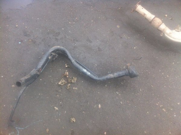

Продолжаю изучать вопрос.
Все бензиновые горловины одинаковые, разница только с дизельными.
Код детали 17221-JD000
Новые стоят просто космических денег как для куска железа - от 3,5 тыс.грн.
Б/у стартует от 25 долл., стандартная цена 50 долл.

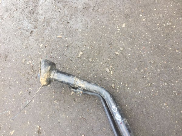

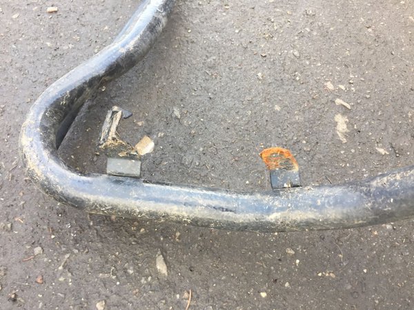

Думаю что таки возьму за 25 долл. эту трубу из Одессы - хоть она и грязная, зато без ржавчины под кронштейнами и с пробкой.
Это лучшее что я пока видел по фото, и самая низкая цена.
Отдать 3 тыс.грн. за новую не могу ни морально, ни физически :D

Поменял наконец эту бензозаливную трубку (правильно говорить горловина бензобака).
Понял чего ее отдали недорого - была вмятина и немного погнута. Продавец естественно отморозился - сказал что погнула Новая Почта.
Но в целом была в хорошем состоянии. Металл у нее обработан чем-то типа жидкой резины.
