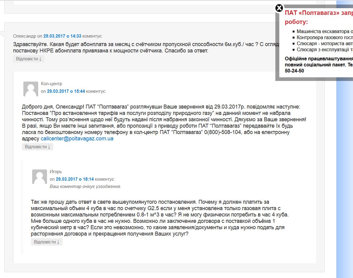

Задал вопрос на сайте Полтавагаза :D
Интересно что ответят завтра (если ответят).

Покопал и-нет про стоимость мощности соединения.
ПОСТАНОВА 26.01.2017 № 81
По Полтаве 1,42 тис. грн / 1 кВт без ПДВ
Сообщений: 3392
Cash on hand: 405.30
Благодарил (а): 686 раз.
Поблагодарили: 1044 раз.
Re: Тарифы за отопление
Сообщение BIS » Пт мар 31, 2017 14:11:53
2494
2. Приєднана потужність (Wmax) об’єкта споживача визначається за величинами максимальної витрати (об’єму) газу за годину за стандартних умов (розрахованою за значеннями максимального абсолютного робочого тиску газу Pmaxабс) та максимальної витрати qmax за робочих умов комерційного ВОГ, що обліковує розподілений (спожитий) природний газ по об’єкту споживача.
При цьому приєднана потужність (Wmax) комерційного ВОГ, що організований на основі методу змінного перепаду тиску з використанням звужуючого пристрою, визначається за величиною максимальної витрати за стандартних умов, вказаної у протоколі розрахунку параметрів витратоміра за заданими характеристиками звужуючого пристрою і вимірювального трубопроводу.
Приєднана потужність (Wmax) комерційного ВОГ на базі лічильників газу визначається за формулою
Wmax = qmax × Pmaxабс/0,101325,
де Wmax – приєднана потужність комерційного ВОГ на базі лічильників газу, м3/год;
qmax - максимальна витрата за робочих умов лічильника газу, м3/год;
Pmaxабс – максимальний абсолютний тиск газу (Pmaxабс = Pmax + 0,101325), МПа;
Pmax – максимальний надлишковий тиск газу, МПа.
Pmax та qmax визначаються на підставі метрологічної документації на вузол обліку газу, а у разі її відсутності – у паспорті на лічильник газу. По об’єкту споживача, не обладнаного комерційним ВОГ, qmax визначається:
для газової плити – за максимальною потужністю лічильника газу з типорозміром G-2.5;
для газової плити та водонагрівача – за максимальною потужністю лічильника газу з типорозміром G-6;
за наявності газового котла – за максимальною потужністю лічильника газу з типорозміром G-10.
Потужність по кожному комерційному ВОГ вказується в персоніфікованих даних заяви приєднання до договору розподілу природного газу. При цьому:
якщо на об’єкті споживача встановлено два і більше лічильників газу та/або звужуючих пристроїв, які обліковують природний газ в одному напрямку газопостачання (за необхідності окремого обліку у міжсезонні періоди тощо), приєднана потужність об’єкта споживача визначається за величиною приєднаної потужності комерційного ВОГ з найбільшим типорозміром чи qmax;
якщо на об’єкті споживача встановлено два і більше лічильників газу та/або звужуючих пристроїв, які обліковують природний газ за різними напрямами газопостачання (за різними газовими приладами чи устаткуванням споживача), приєднана потужність об’єкта споживача визначається за сумою величин приєднаної потужності кожного комерційного ВОГ.
(пункт 2 глави 6 розділу VI Кодексу
набирає чинності з 01.04.2016)
Вывод. Никакие аргументы про то что мне 4 куба не нужно не проходят. Давай 82 грн в месяц.
Можно попробовать заменить счетчик на G1.6 с абонплатой в 51,3 грн в месяц. Но это вероятно будет за свой счет.
Так что или полностью отказываться, или платить как лох :(
