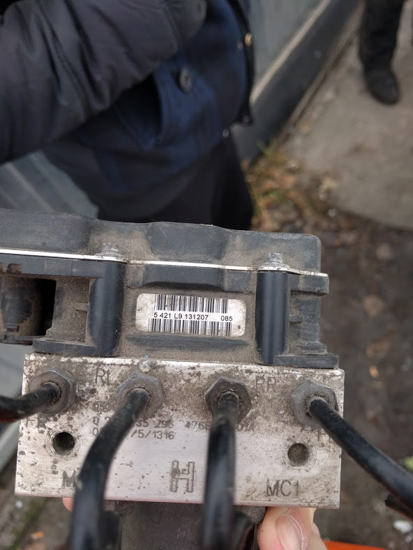

А как он хоть выглядит? Можешь фотки выложить?

oleg_t писал(а):А как он хоть выглядит? Можешь фотки выложить?
И как ты передвигался на машине с неработающим блоком? Ездил потихоньку с тугими тормозами?
как-то так выглядит.
передвигался сугубо до СТО, тормоза были тугие, да.

У того что ты купил, код детали такой же? 47660-JD01A

Сообщение Ant0n » Сб ноя 26, 2016 17:04:44
да.
плюс проверил еще бошевский номер.
http://allegro.pl/pompa-abs-nissan-qash ... 11208.html
