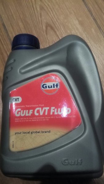

Подскажите, пожалуйста, можно ли лить в кашкаевский вариатор вот это масло Gulf CVT Fluid?

ssh2010 писал(а):Подскажите, пожалуйста, можно ли лить в кашкаевский вариатор вот это масло Gulf CVT Fluid?
Не ищите приключений на свой вариатор, лейте то что у вас сейчас залито и не смешивайте. Иначе можете превратиться в пешехода.

Сообщение ssh2010 » Чт ноя 10, 2016 21:42:41
Мой дружбанчик пару лет тому работал на одном японском официальном сервисе, говорит туда (и в движок и в коробки) полную бодягу заливают. Вообщем залил мне этого масла Gulf CVT Fluid. За сегодня уже проехал 60км, пока изменения не прочувствовал ) Допуск есть, мол контора не паленая масло брали оригинальное, будут проблемы будем судиться ))).

Сообщение ssh2010 » Чт ноя 10, 2016 21:49:41
Вот таких 4.5 банок залили.

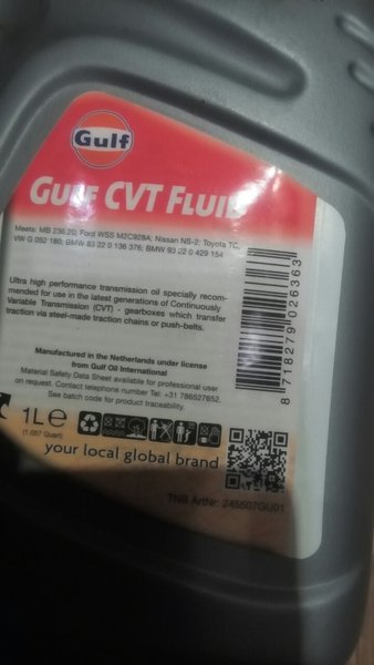

Сообщение elektron » Чт ноя 10, 2016 22:39:49
Применение
Широкий спектр бесступенчатых трансмиссий вариативного типа (CVT)
Интервалы замены жидкости должны устанавливаться согласно рекомендациям производителей транспортных средств
Типовые характеристики
Плотность при 150C, кг/м3 (ASTM D 4052) 848
Вязкость при 400C, мм2/с (ASTM D 7042) 34
Вязкость при 1000C, мм2/с (ASTM D 7042) 7
Вязкость по Брукфильду при -400C, МПа*с (ASTM D 2983) 11900
Индекс вязкости (ASTM D 2270) 173
Температура вспышки, 0C (ASTM D 1992) 210
Температура застывания, 0C (ASTM D 97) -51
Стандарты и допуски
Соответствует: BMW 83 22 0 136 376, BMW 83 22 0 429 154, Ford WSS-M2C928-A, MB 236.20, VW TL 521 80 (G 052 180)
Рисковый ты парень однако.

ssh2010, ты эту жидкость вместо NS-2 или вместо NS-3 лил?
ssh2010 писал(а):Вот таких 4.5 банок залили.
маловато будет...
ssh2010 писал(а):Мой дружбанчик пару лет тому работал на одном японском официальном сервисе
Поинтересуйся у него как померять уровень жидкости в CVT.

Чего рисковый? ))
Та ладно, допуски есть, ничего с ним не будет )
Проехал сегодня ещё 30км, вот только-что смотрел, масло на уровне изгиба щупа, равномерное, без пузырьков, приятно пахнет карамельками ). Сегодня правда заметил, что машиниа немного ватная стала, но пропал маленький провал при разгоне, который был с самой покупки машины, но я вчера на воге мустангом заправился (промывали форсунки, решил посмотреть расход).

ПРоехал вечерком ещё 70км (по киевским заторам часок), проверил уровень в варике, все как было, не забулькало и все ещё пахент карамельками :D

Ну, такие вещи за пару сотен км точно не убить, будем надеяться что всё прокатит нормально. Уровень все же проверь по мануалу, пусть хоть в этом будет полный порядок.
