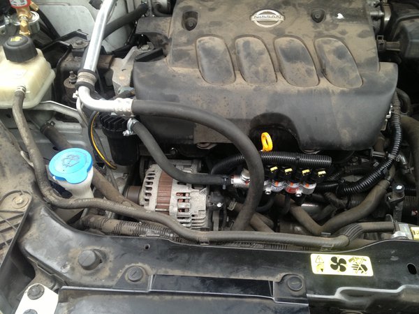

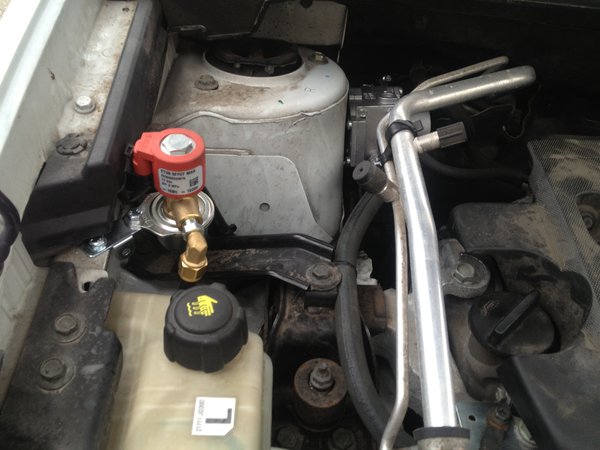

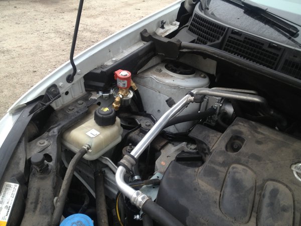

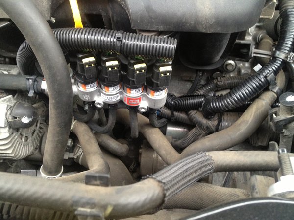

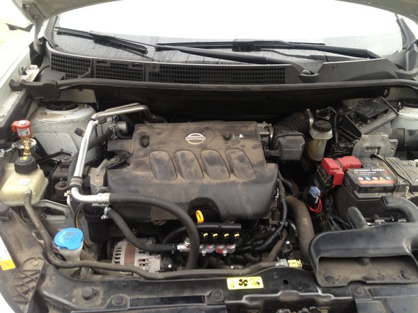

Сообщение TITUS » Ср сен 28, 2016 10:41:56
Фотки подкапотника
Правда фотосессия на ненакрашенной машине проводилась :)

Сообщение oleg_t » Ср сен 28, 2016 14:03:33
Ничего адаптировать не нужно.
ИМХО шланги которые от форсунок до коллектора - можно было и короче сделать (чем короче - тем лучше), но вроде допускается до 30 см.

oleg_t писал(а): (чем короче - тем лучше), но вроде допускается до 30 см.
после 10 уже проблемы с настройкой, их в первую очередь укорачивают если что нетак

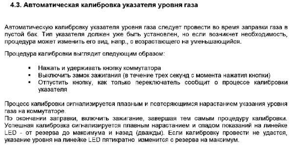

Процедуру "калибровки" можно кратко описать?
У меня нужно задать 4 напряжения, соответствующие моменту смены числа засвеченных светодиодов.
Это легко. Но жидкость "качается", гасители волн не предусмотрены. Отсюда большая погрешность. Ну и магнитный поток к ДУГ "корректируется" заеданиями механизма.

Andy писал(а):Процедуру "калибровки" можно кратко описать?
Приезжаешь к настройщикам сначала с пустым баком, потом с полным.
Re: ГБО
Сообщение oreh » Чт сен 29, 2016 09:00:14
Для STAG:
Andy (Чт сен 29, 2016 09:01:55)
