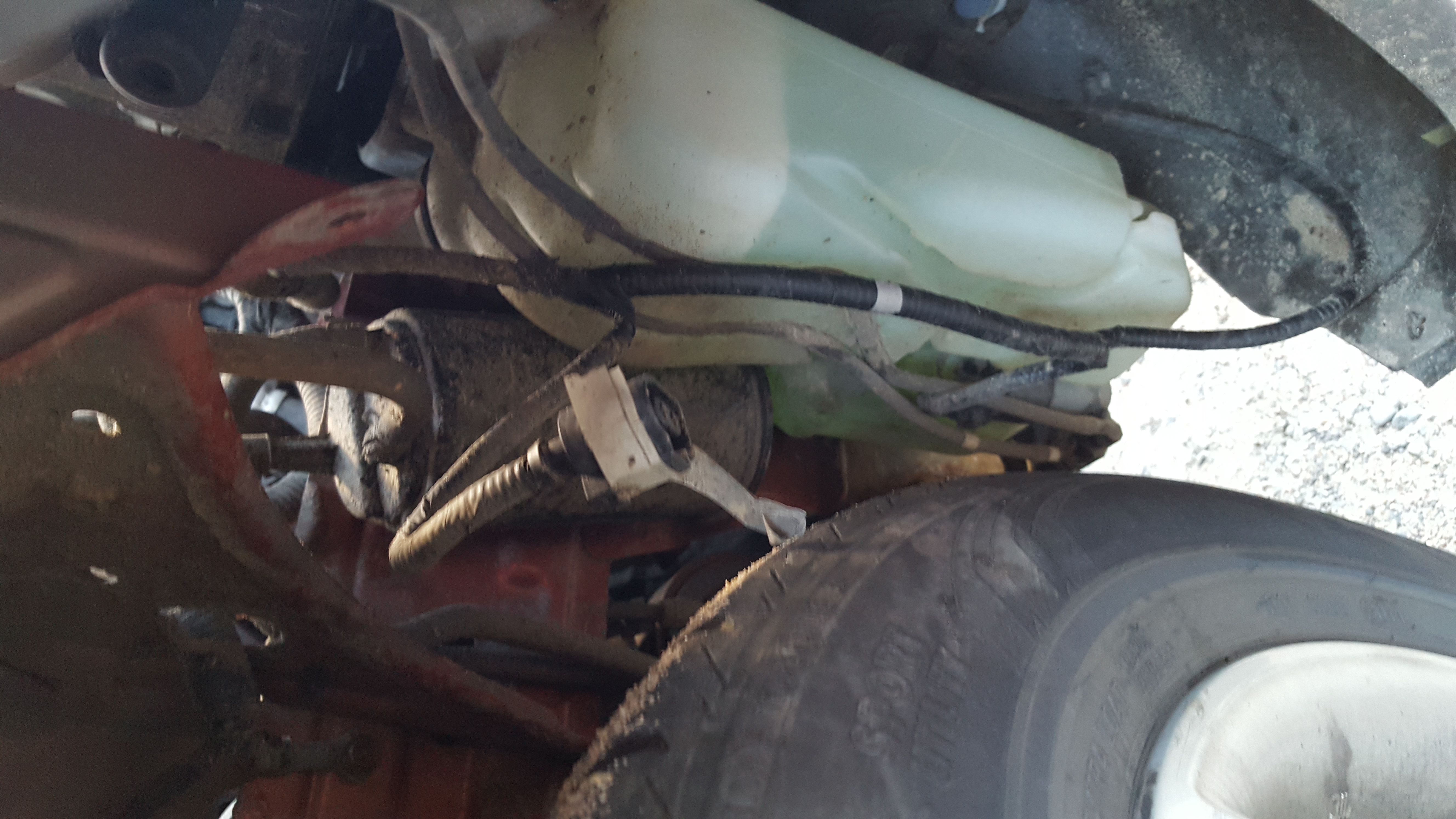

Камрады хелп!

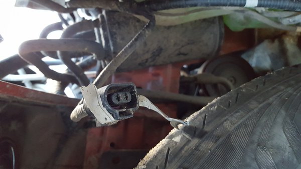

Вчера сорвал пластиковую защиту с переднего правого колеса и обнаружил висящий в воздухе разъём (см. Фото). Откуда он?
Гляньте пожалуйста в своей машине (он виден через капот сверху)
2007 / 2.0 / 4WD
Функционироване лампочек, фар, омывателя, щеток, кандея проверил - все работает
Терзают волнения, т.к. утром машину пришлось прикуривать... Может я еще чтото оторвал и потерял?

А вот куда идёт короткий отросток от жгута с разъёмом на 2 контакта на конце (см. фото) я не нашёл... поэтому и создал тему

В нашем бачке омывателя два насоса. Второй- омыватель фар. Не оттуда? Проверяй полив!!! :D

Омывателя фар у меня нет

туманка подключена и работает! Яж говорю... сразу проверил работают ли фары ближнего/дальнего, габариты, указатели поворотов, протувотуманки, омыватель ветрового и заднего стекол, кондиционер (муфта втягивается и вращается)
подозреваю что Andy оказался прав что это разъём омывателя фар, которого у меня нет.... странно что контакты разъёма не заглушены ничем

Сверху не видно, дотянуться не получается, но наощуп отросток этот идет вниз по бачку в специальном желобе на нем утоплен.
Из этого-же жгута идет отросток к электрокорректору фары, но там разъем не такой.

Судя по тому, как он забрызган грязью, он и не был подключен изначально.
