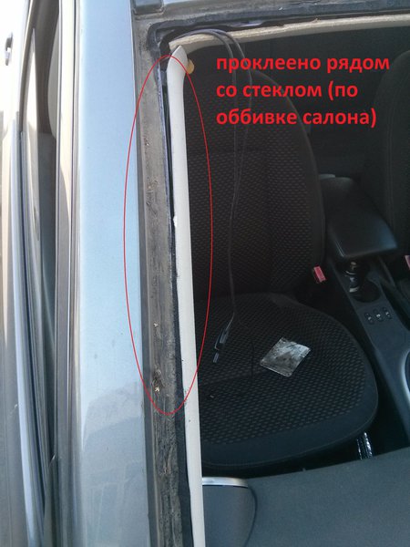

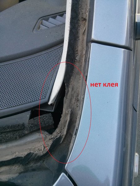

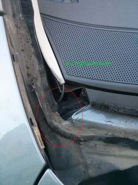

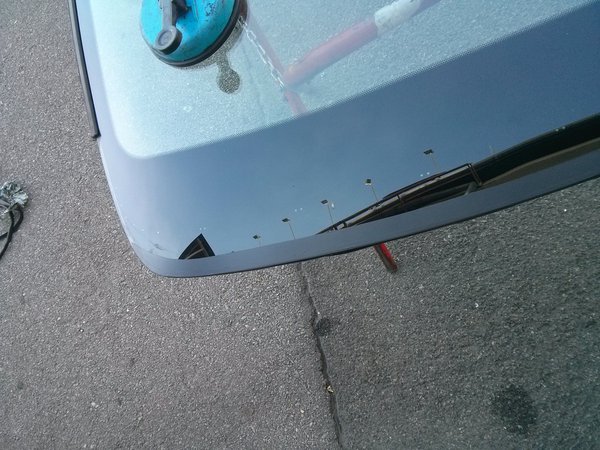

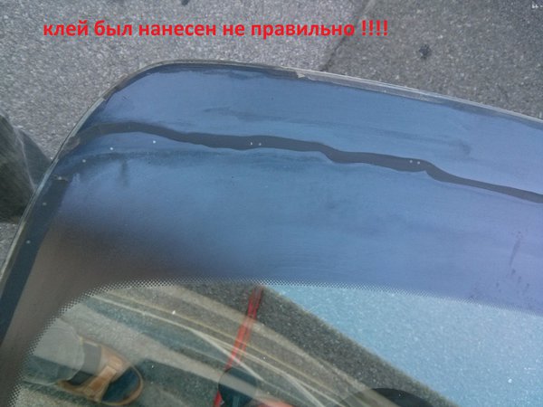

На днях обратился в Autosteklo-sos. Ребята срезали при мне и я уже сам смог лицезреть качество установки стекла хваленных предыдущих установщиков. Раньше все время стекло скрипело, а эти ребята даже это устранили при переклейке.
Ниже немного фото качества предыдущей поклейки стекла. Теперь на Златоусовскою никогда не поеду и никому не порекомендую туда ехать.
2 раза некачественно установить стекло - это диагноз для компании !!!
Ниже фотоотчет.
Вылечили периодическое поскрипывание стекла

Плохо, что не наблюдал куда они герметик наносят. Должны на стекло, а наносили похоже на кузов.
