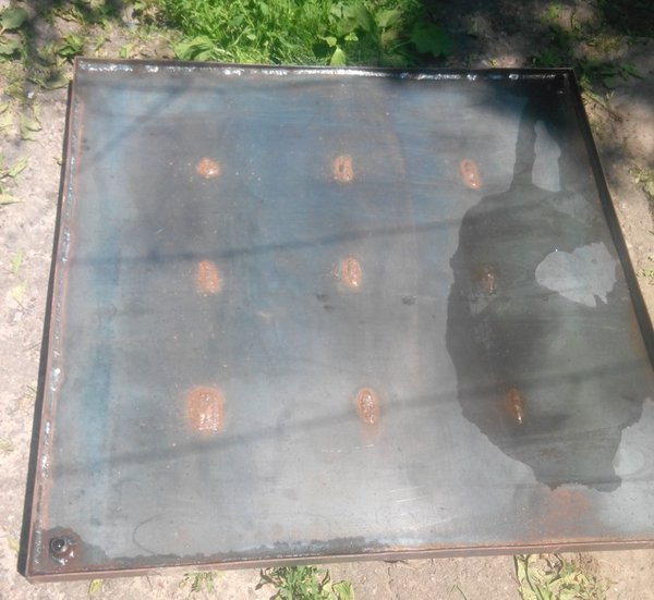

Конструкция абсорбера. Из уголка сварена рамка метр на метр. Внутрь рамки вварены два листа металла с расстоянием между ними ~5 мм. Между листами вварены стяжки для предотвращения "раздувания". По диагональным углам вварены две резьбы для подсоединения труб.Объем теплоносителя в абсорбере получился около 6 литров. Абсорбер покрасил черной краской из балончика.
Абсорбер перед покраской после испытания на герметичность.
