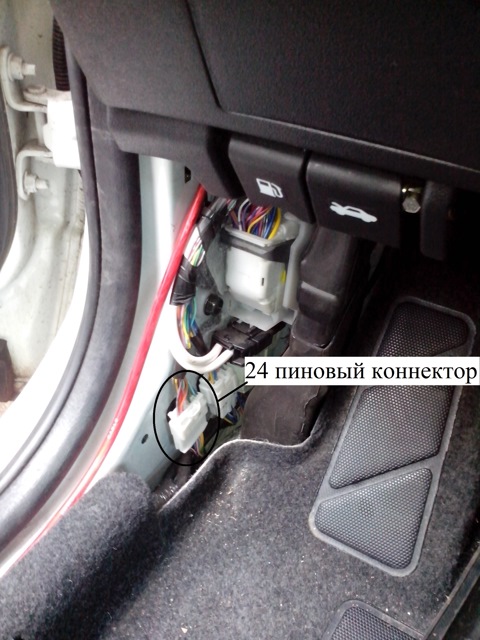

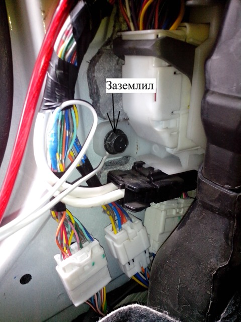

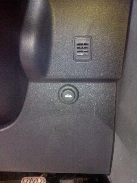

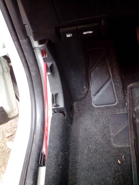

может кому пригодится
нужна кнопочка от таза 10 семейства, клемма мама 2 шт, кусок провода…
снимаем облицовку
коннектор
кто боится резать сразу, может провод иголкой проколоть и замкнуть на землю… дверь откроется…
заземляем
подключаем
